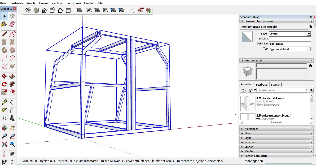

Gibt es eine Möglichkeit im Fenster Komponentenattribute die aufgeführten Komponenten nach eigenen Vorstellungen zu ordnen?

(Wenn kein Mac spezifischer Fehler auftritt) sind die Komponenten im Komponentenfenster in alphabetischer Reihenfolge aufgelistet, dies kann nicht geändert werden.

Ich habe nun die Komponenten umbenannt (Bsp.: a,profil,vorn), jedoch keine andere Auflistung erhalten.
Mein System ist ein Dell-Laptop, dürfte also kein MAC-Fehler auftreten.
Vielleicht sonst noch eine Idee?

Bei einer Dyn. Komponente muß ich jeder Komponente Attribute zuweisen, auch Teilen (Bsp. Verbinder) welche sich in ihrer Größe nicht ändern,?
Oder kann mann diese Teile an sich ändernde Komponenten (Profil) "anhängen" so dass sie sich einfach nur verschieben wenn sich z.Bsp. die Länge einer Komponente ändert?
Hintergrund: Habe eine Box aus vielen Einzelteilen, welche sich nach Eingabe von Länge, Breite, Tiefe dynamisch anpassen soll.

Einfach anhängen und mitändern geht nicht.

Also allem einzeln Attribute zuweisen.
