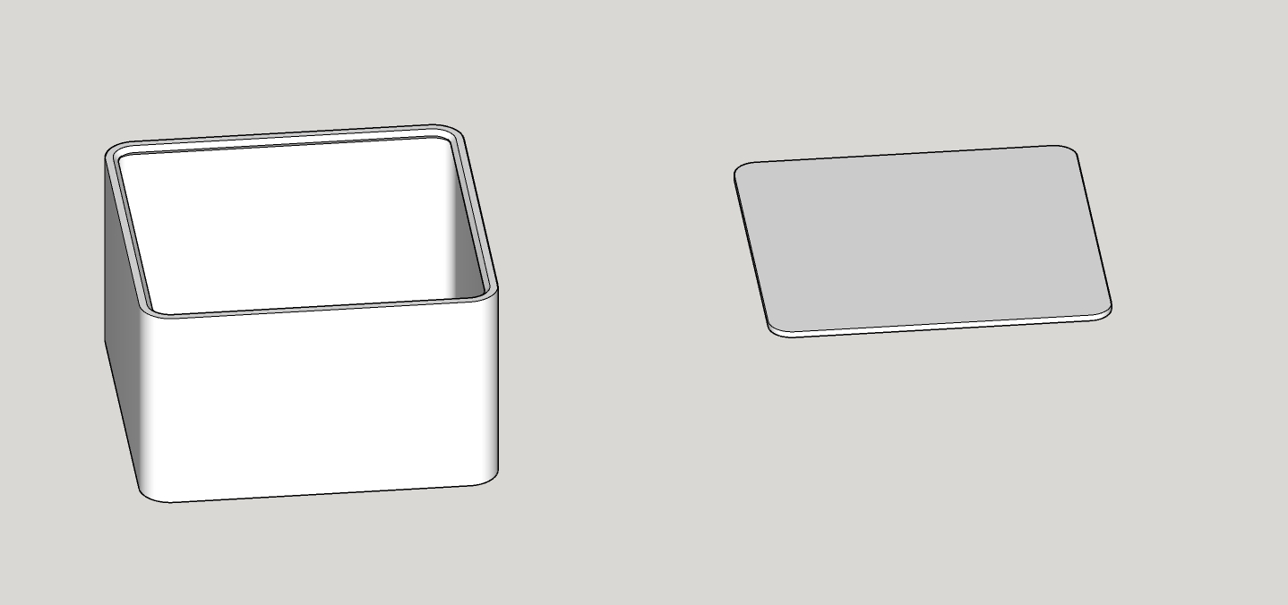

Hallo Peter,
ich möchte dich bitten noch einmal drüber zu schauen.
Ich habe jetzt das Gehäuse und den Deckel gezeichnet. Beide noch (Deckel oben, Boden unten) offen und beide mit hundertfacher Vergrößerung.
Beide Teile sind Volumenkörper. Schließe ich die Öffnungen mit 150mm Dicke, sind es keine <volumenkörper mehr. Ich komme nicht weiter.
.skp   empfaenger2.skp (Größe: 2,08 MB / Downloads: 97)
Hallo Franz,
einen erkennbaren Fehler konnte ich nach dem Schließen der Böden bei Deckel und Unterteil nicht finden.
Also zuerst - wie bereits gehabt - die Böden mit PushPull und Strg.-Taste geschlossen.
Richtig, es blieb eine Gruppe.
Ich vermute, dass trotz der Hochskalierung um 100, bei den doch recht kleinen Radien und der geringen Segmentzahl sich "Unstimmigkeiten" eingeschlichen haben.
So habe ich mal den Solid Inspector drüber schauen lassen. Siehe da, er konnte helfen.
Nach dem "Fix All" ist es ein Volumenkörper geworden.
Ein Hoch auf dieses PlugIn.
VG Peter

Hallo Peter,
Ich habe die Übung an meinem Macbook gemacht und siehe da, es funktionierte auf anhieb.
Hat das mit der Auflösung der Grafik zu tun? Das ist mir früher schon einmal aufgefallen.

Kurze Info,
der Unterschied bei den Einstellungen vom Mac Zum Win PC in Sketchup war im Fenster>Modellinformationen>Einheiten.
Beim Win PC war bei 0,00 mm eingestellt. Beim Mac 0.0.
Sketchup auf dem Win PC in den Einheiten auf 0.0 geändert.
Ich denke das war hoffentlich der Fehler. Versuche waren erfolgreich.
