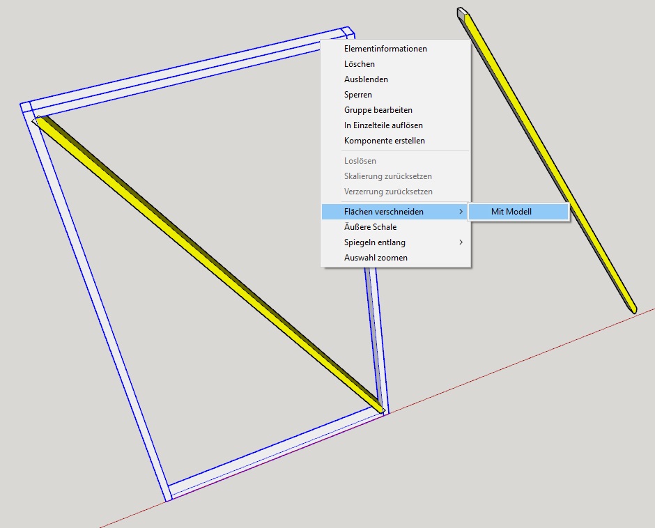

(14.05.2017 - 13:57)homungus78 schrieb: Jetzt will ich zwei Profile mit 24x48 als Kreuz in diesen Rahmen einsetzen
Es gibt mehrere Möglichkeiten, ich würde folgende wählen (mit Anwendung von "Verschneiden"):
1) die gezeichnete Türe komplett gruppieren
2) eine durchgehende Linie diagonal in das Türkreuz einzeichnen, auf die Linien achten, die müssen genau in den Türwinkel passen
3) eine zweite "gegenberliegende Linie" - die das Maß des Profils 48mm Breite nachvollzieht - die gruppierte Türe ausblenden
4) die gezeichneten Linien oben und unten verbinden, so dass eine Fläche entsteht mit 48mm Breite
5) die Fläche  "nach unten" und "nach oben" um je 12mm herausziegen (um auf das Maß 24 mm zukommen) - das ergibt eine "Kreuz-Querlatte"
6) die ausgeblendete Türe wieder einblenden
7) auf Tür-Rahmen Rechtsklick und im Kontextmen "Verschneiden mit Modell" auswählen - Türe wieder ausblenden
8) jetzt die verschittenen Enden der Latte (unerwünschte Striche)  entfernen, die Latte gruppieren - passt jetzt genau in den Türrahmen
9) die zweite "Kreuz-Querlatte" genauso anlegen
Soll das Kreuz nicht diagonal sondern Senkrecht/Waagerecht angelegt werden, im Prinzip ähnliche Vorgehensweise.
