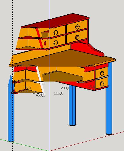

seit geraumer Zeit hatte ich nicht mehr das Problem dass urplötzlich die Darstellung des Modells so ist als ob es eine vertikale Ebene gäbwe hinter der das Modell erscheint, aber alles was vor dieser Ebene ist weg geschnitten ist. Siehe Bild.
Woran liegt das, am Programm oder am PC und was kann man dagegen tun?

Eine der möglichen Ursachen die du mir damals (September 2014) genannt hattest war die Parallele Projektion.
In der Tat: ich habe jetzt mal kurz von der PP zur Perspektive gewechselt und zurück, und siehe da: das Problem war weg.
