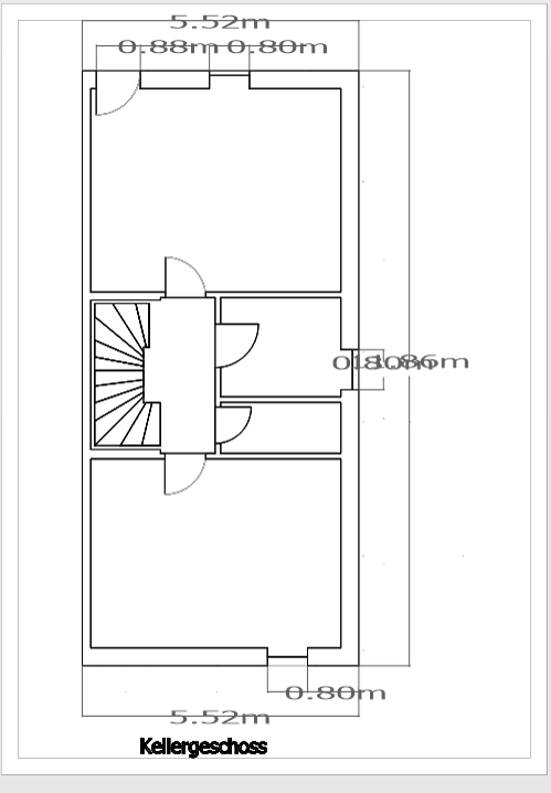

Nach dem Importieren in Visio sieht mein Grundriss aber nicht so aus wie in SketchUp oder Layout besonders die Schrift.

welche SketchUp-Version?
wie sieht‘s in einem DXF/DWG-Viewer wie dem freien ODA ‘Drawings Explorer‘ aus?
Alternativ das PDF Dokumenten-Format oder - wenn alle Stricke reissen - das PNG Raster-Format ggf. in höherer Auflösung verwenden.

Ich habe es auch versucht, aus SketchUp heraus eine DWG/DXF zu exportieren. Geöffnet habe ich sie dann mit TrueView von AutoDesk. Aber auch hier das gleiche Bild: Die Abmessungen sind nicht wirklich schön.
