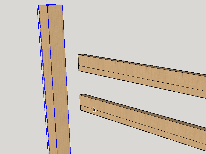

im beigefügten Modell wollte ich auf das Tischbein die Konturen der Streben zeichnen, umd die Dübellöcher an die richtige Stelle zu bekommen, aber es ist verhext, es will mir einfach nicht gelingen den Löchern ihre Tiefe zu geben.
Ich gehe davon aus dass etwas nicht stimmt in der Zeichnung.
Ich würde mich über Tipps freuen.

Aus dem Modell wird mir nicht ganz klar, wie die Konturen aussehen sollen, hier ein Versuch mit dem Verschneiden-Werkzeug:
(vorher habe ich einige Linien aufgeräumt und die doppelte Gruppe aufgelöst)
(Klick für Animation)

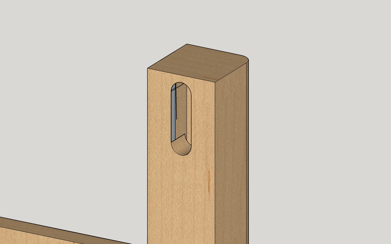

Mir ist noch nicht ganz klar, welche Löcher du darstellen willst - das große ovale oder die beiden runden kleinen für die beiden Streben?

die Frage bleibt! Schau dir mal die beiden Bilder an. Es ging in seiner Frage doch um ein Loch, dass er nicht in das Tischbein kriegt.

es geht darum, dass ich die kleinen Löcher die es in den Streben gibt genau an der richtigen Stelle im Tischbein bohre. Und dazu wollte ich sie mit Hilfe der Kontouren der Streben auf dem Tischbein, einzeichnen.
Cotty, bedeutet das dass diese Funktion erlaubt, zwei Stücke die man miteinander verbinden will, nur ungefähr zu verbinden und die Funktion macht die Präzisionsarbeit?

Was übrigens auch nicht perfekt ist, ist dieses längliche Loch, das ich aber, wie ich meine "sauber" hergestellt habe: ich habe es gezeichnet und ihm mit Push/Pull die Tiefe gegeben.

Eine schnelle und genaue Möglichkeit:
- Kopieren der beiden Konturen in die Zwischenablage
- Wechsel in die Gruppe der Strebe
- Einfügen mit "An dieser Stelle einfügen"
- Verschieben (bei fixierter Richtung) bis auf Fläche der Strebe
- Drücken-Ziehen
und in bewegten Bildern...
