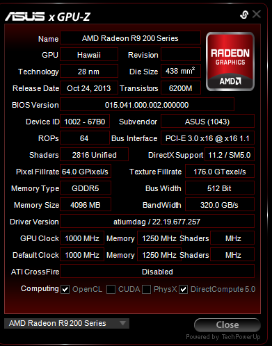

1 MB Speicher?! Das kann nicht stimmen, ich habe eine AMD Radeon R9 290X mit 4 GB Speicher, wie die beiden folgenden Auswertungen zeigen:
Die Grafikkarte ist in Ordnung, das habe ich mit FurMaker geprüft, keine Ausfälle und solide Leistungswerte.
