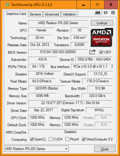

ich setze SketchUp Make 2017 ein, nur für ein einziges Modell, kann das aber seit geraumer Zeit nicht mehr starten. Nach Auswahl der Vorlage erscheint eine Absturzmeldung und SketchUp schließt sich wieder. Nun habe ich gelesen, dass es am Grafikkartenspeicher liegen könnte und habe mal das Checkup-Programm laufen lassen - mit sehr merkwürdigem Ergebnis:
1 MB Speicher?! Das kann nicht stimmen, ich habe eine AMD Radeon R9 290X mit 4 GB Speicher, wie die beiden folgenden Auswertungen zeigen:

Ein Fehler des SketchUp CheckUp Tools welches falsche Informationen bez. des vorhandenen Video-RAMs vom dafür verwendeten MS Diagnose-Programm ("msinfo32") übernimmt: ignorieren
