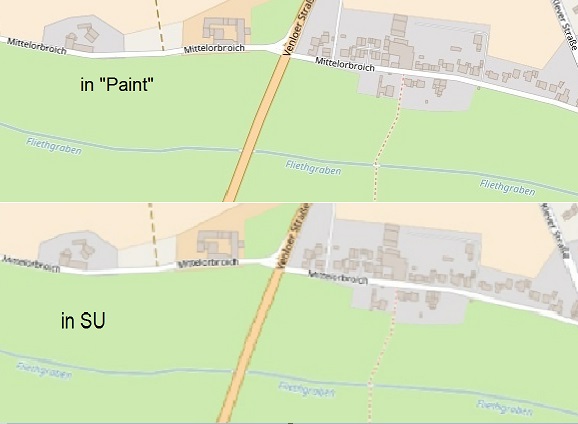

Hallo, ich habe eine JPG-Landkarte importiert (als Unterlage für Draufzeichnungen) und auf das gewünschte Format skaliert - leider sind die Buchstaben/Bezeichnungen nicht lesbar (beim Heranzoomen verschwommen), in anderen Programmen geöffnet ist alles gestochen scharf. Kann man die Lesbarkeit/Deutlichkeit von eingespielten Karten mit SU-Mitteln (SU16Make) verbessern?
Ist in den Einstellungen die maximale Texturgröße aktiviert?
(01.03.2017 - 20:40)cotty schrieb: Ist in den Einstellungen die maximale Texturgröße aktiviert?
Wenn du "Open GL" meinst, Ja, das ist maximale Texturgrösse mit Häkchen. Anliegend Beispiel: derselbe Ausschnitt in Paint und SU.
SketchUp reduziert die Bilder für die Anzeige auf 1024x1024 Pixel, mit der oben genannten Option je nach Grafikkarte auf 2048x2048 oder 4096x4096 Pixel. Eine bessere Qualität (für die Anzeige, exportierte Bilder o.ä. haben wieder die bessere Qualität) ist in SketchUp so nicht möglich.
Eine (umständliche) Alternative wäre die externe Stückelung und das Aneinanderreihen in SketchUp...
(02.03.2017 - 18:28)cotty schrieb: SketchUp reduziert die Bilder für die Anzeige auf 1024x1024 Pixel, mit der oben genannten Option je nach Grafikkarte auf 2048x2048 oder 4096x4096 Pixel. ....
Danke cotty, das ist die Erklärung. Ich habe es jetzt so gelöst, dass ich die BasisLandkarte vornvornherein "grösser" angelegt habe. Jedenfalls scheint sie mir jetzt deutlicher zu sein.
