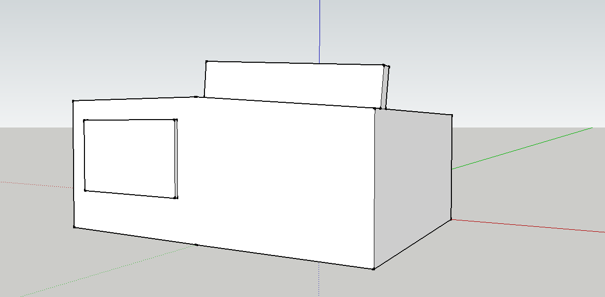

hab hier mal ein ein Screenshot beigefügt.
Ich möchte gerne auf die Vorderseite des Modells ein abfotografierte Bild einsetzen.

Ist das Bild senkrecht zur Wand fotografiert oder eine perspektivische Ansicht?
Ist eine perspektivische Ansicht.
Dann bietet es sich an, das Bild der Vorderfläche als Textur zuzuweisen und die Position und Verzerrung entsprechend anzupassen.
