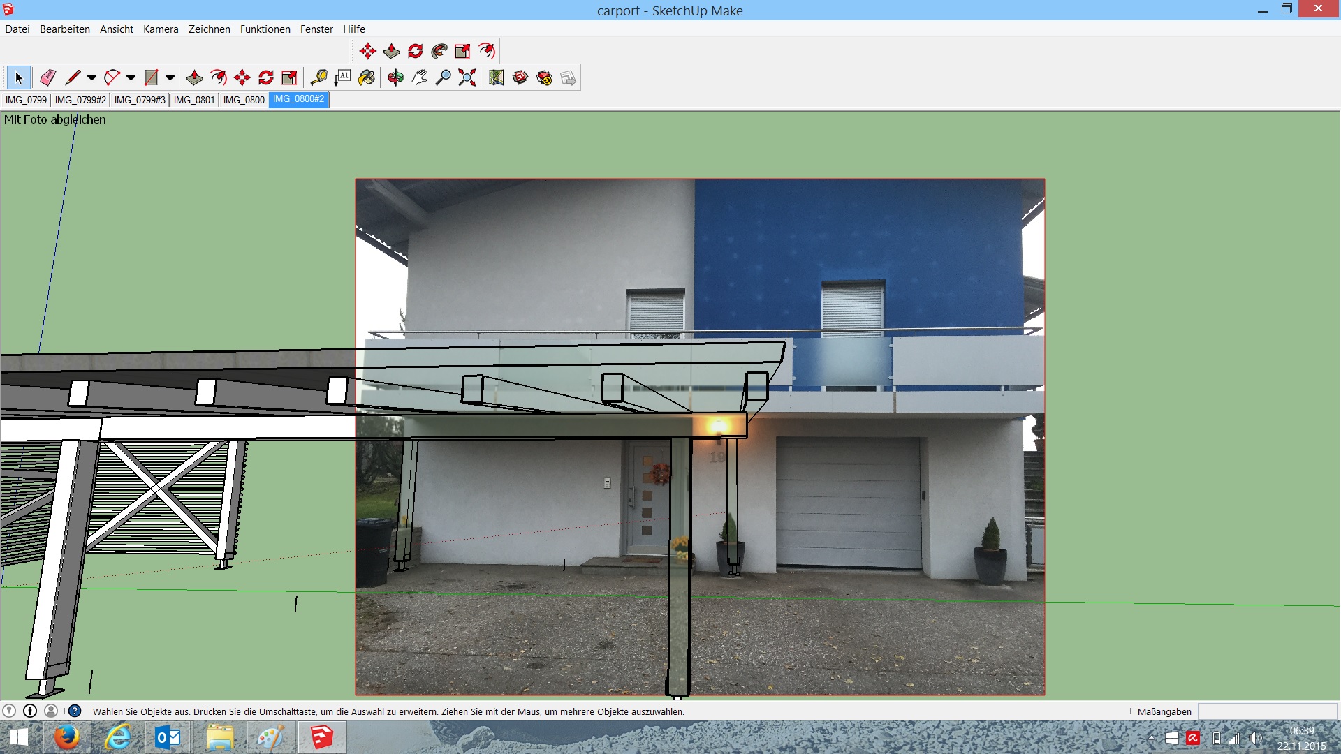

Hab mir in den letzten Stunden ein Carport für mein Häuschen gezeichnet - hab dann mein Häuschen von außen fotografiert und importiert.
Jetzt mein Problem: wenn ich das Carport ausgerichtet hab und die Perspektiven passen erscheint mein Carport im Foto nur mit Linien Sad
Wie kann ich das visualisieren , dass mein Carport vor dem Bild bleibt ?

guten morgen und vielen dank für deine antwort ......
mit den linien meine ich , das ich kiene flächen mehr hab .... ich seben am bild nur die konstruktionslinien ..... und neben dem bild die vollen flächen jedes bauteiles !
hab ein bild hinzugefügt Sad

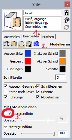

Das Bild zeigt, dass du bereits den Fotoabgleich genutzt hast. In diesem Fall kannst du in den Stileinstellungen die Überblendung des Fotos, die für deinen beschriebenen Effekt verantwortlich ist, deaktivieren:
Ma suuuuuupppppeeerrrr !!! Danke Danke Danke !!! Hiatz geht's !!
