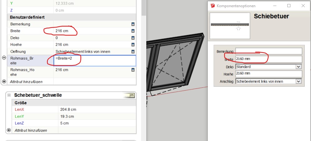

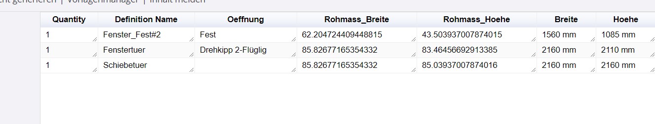

ich möchte einen Bericht über Fenster/ Türen generieren, bekomme teilweise aber sonderbare Daten heraus:
Die Berechnung sieht so aus:
Die Einheiten sind bei Breite und Rohmass_Breite auf cm gesetzt.
Eigentlich müsste also bei Rohmaß Breite einfach Breite+20mm heraus kommen.
Irgendwie scheint Sketchup Umrechnungen mit cm und Fuss zu machen...
Hat wer eine EINFACHE Lösung?
Beste Grüsse

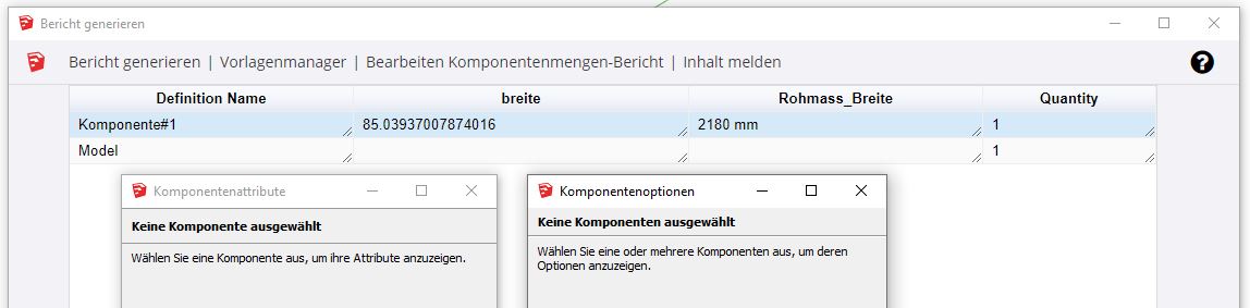

Bei meinem Versuch passte die Breite nicht, aber ich habe gerade keine Zeit, um weiter nach der Ursache zu suchen:
Hab die Lösung im englischsprachigen Forum erhalten.
Man muss die Werte als sichtbar Kennzeichnen, dann die Einheit "mm" zuweisen.
Dann passt es. Standardmäßig ist das Format "Text", und da ist die Einheit standardmäßig "Zoll".
