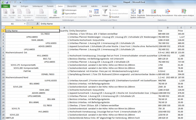

[attachment=2435]
[attachment=2434]
Zuerst dachte ich, bei Dir liegt es daran, weil Du open office anstatt Excel verwendest.
Aber wie Ihr seht, schauts bei Excel sogar noch schlimmer aus.
Also da bin ich aber auch ratlos

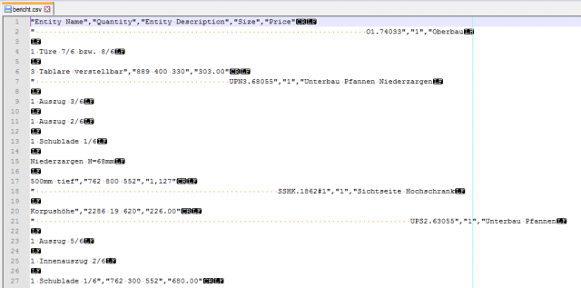

bericht.csv (Größe: 6,46 KB / Downloads: 504)

(28.10.2018 - 12:20)Zum Heissenstein HandWerk schrieb: ...danke für die vielen Ratschläge Norbert leider geht es mir wie Peter C : "ehrlich gesagt, das ist mir zu hoch.
scheinbar doch denn dein Screenshot "sketchup forum 1.pdf" zeigt genau die von mir oben beschriebene Vorgehensweise inkl. Konfiguration des Feld-Trenners und Text-Begrenzungszeichens... "Komma" und das "Leerzeichen" als Feld-Trenner machen allerdings hier keinen Sinn.
"bericht.csv"
• Feld-Trenner: Komma (,)
• Text-Begrenzung: Anführungszeichen/Hochkomma (")
• Text-Kodierung: Unicode (UTF-8)
In der Spalte "Entity Description" sind allerdings bei vielen Datensätzen mehrere Zeilen mit jeweils einem Zeilen-Vorschub (=
Line
Feed) hinterlegt:
Der
Zeilen-Vorschub wird im CSV-Format als Datensatz-Trennzeichen interpretiert und führt somit zu einem Umbruch in die nächste Zeile und damit Datensatz.
Nach Entfernen der Zeilen-Vorschübe (per Suchen&Ersetzen in Notepad++) kann der Inhalt 1:1 in Excel eingelesen werden, die multiplen führenden Leerzeichen des "Entity Name" sind so in der CSV beinhaltet und stammen vermutlich aus der SketchUp Gliederung (s. Screenshot "sketchup forum.pdf"):
