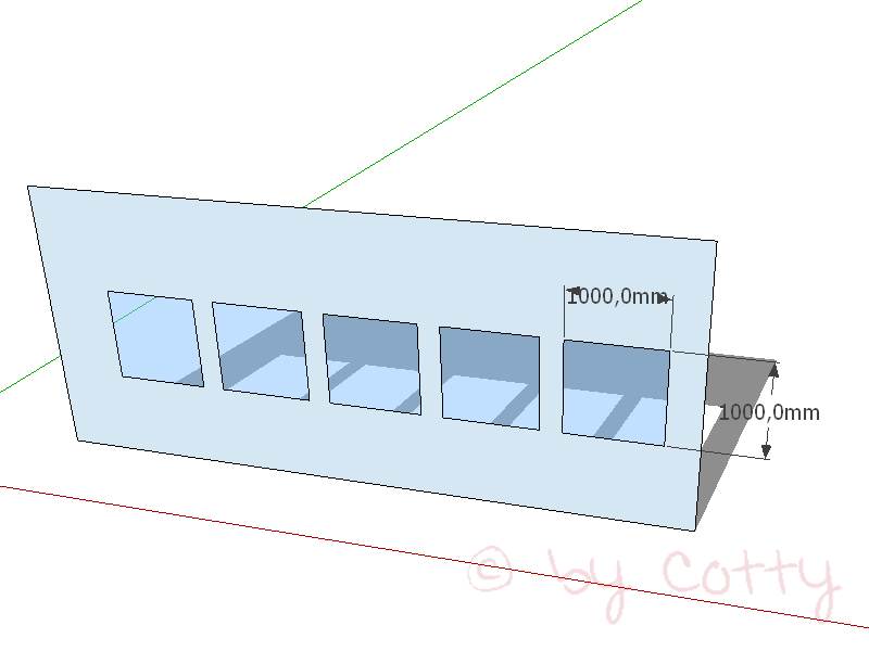

zu 2) Reichen die von Norbert beschriebenen Bordmittel nicht aus, hilft z. B. das Werkzeug "report on area" aus den
FredoTools weiter:
(Klick für Animation)
