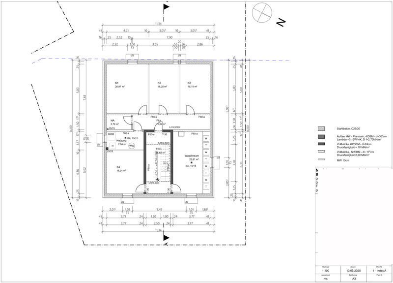

Hier ist ein Ausschnitt aus archicad.

Hallo joe
in der Standartablage Layout, im Reiter Formstil kannst du doch Pfeilende und Pfeilanhang mit allen möglichen Enden verziehren, und sogar noch die Grösse des Slash
anpassen.
In Layout geht alles ;-)) viele Menschen sind jedoch der Ansicht dass Layout ein "Ausdruckapp" von Sketchup ist, bei weitem nicht. Layout ist ein völlig eigenständiges Programm, wie zB ein Renderprogramm. Somit gibt es auch in Layout viele Tricks und Tipps, die man alle zuerst kennen muss. Auch ich kenne bei weitem nicht alle;-))
Schau mal bei Justin vorbei der hat viele gute Videos zu Layout (http://www.thesketchupessentials.com(
