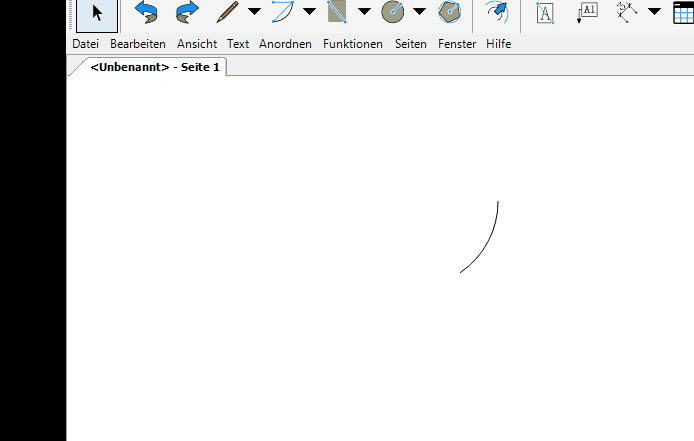

ich bin zwar nicht der absolute Spezialist fürs Layout, aber trotzdem habe ich eine Möglichkeit durch Probieren gefunden.
Click to start.
Ich nehme die Linearbemaßung und suche damit den Mittelpunkt.
Dann mindestens 3 Klicks (warum, weiß ich nicht)
Wenn man nur einmal klickt, werden die üblichen Ableitungen angeboten. Kann man natürlich auch verwenden, wenn gewünscht.
Damit auch das "R" für Radius vor der Bemaßung steht, musst du mindestens 4 mal klicken, damit du den Text ändern kannst.
Dann wieder daneben klicken und es sollte fertig sein.
Das mit der Klickerei verstehe ich nicht so ganz, wurde mir aber irgendwann mal so oder so ähnlich gesagt.
Versuchs mal so wie ich.
Falls es eine andere Möglichkeit gibt, interessiert mich das auch.

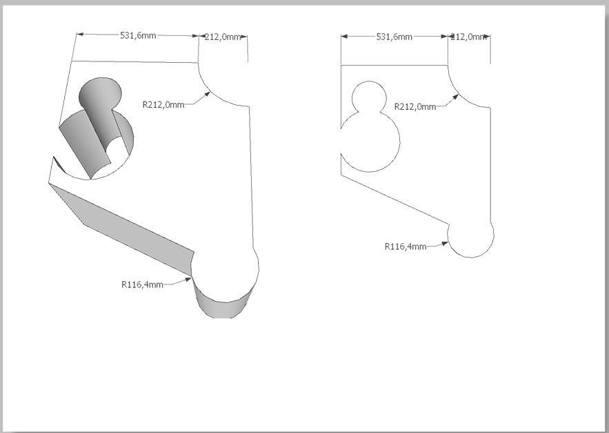

Sobald ich aber ein Modell in Sketchup ohne Abmessung an Layout übertrage findet Layout den Mittelpunkt des Segments meistens nicht.
Zwei Beispiele als Anhang:
das linke mit Abmessung in Sketchup mach LayOut exportiert
das Rechte mit Abmessung aus Layout, der Mittelpunkt des Segmentbogens wird nicht gefunden...
Koal

ich habe Dein Modell nachgezeichnet und ins Layout übertragen. Ja, es ist richtig, dass Layout diese Radien nicht findet. Schade.
