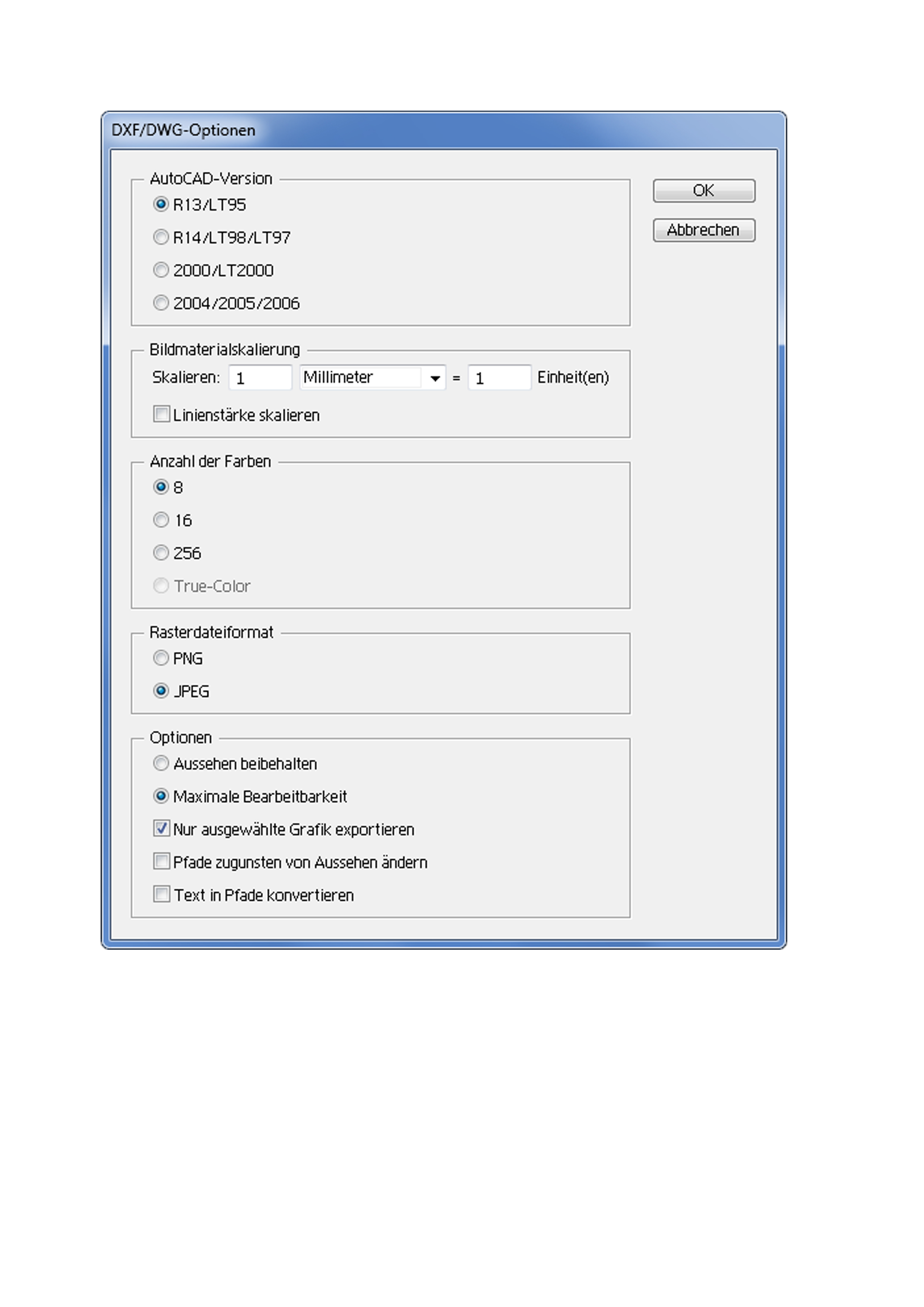

Anbei einmal die gewählten Einstellungen für den Export ins dxf-Format.
Habe ich von grundauf beim Zeichnen schon etwas falsch gemacht oder ist es nur eine Einstellungssache beim Export?
Ich habe auch schon verschiedene Einstellungen beim Export ausprobiert, es kommt aber immer gleich an in Sketchup (mit den eckigen Bögen).
