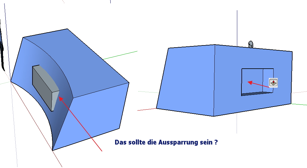

Habe hir eine Konstruktion, an einer Seite einen Bogen in Neigung
durch die Konstruktion möchte Ich eine rechteckige Aussparung erzeugen
kann mir da Bitte jemand helfen
Bauteil.skp (Größe: 83,03 KB / Downloads: 520)
danke im Voraus

da wo Dein Quader aus der Wölbung ragt, verbinde die Schnittpunkte miteinander (mit dem Bogenwerkzeug) und danach löscht Du die Flächen und herausragenden Striche des Quaders.... so sollte es gehen

Durchdrücken und Flächen verschneiden sollte hier zum Ziel führen...

Hallo Racer/Cotty
Funktionieren beide Varianten
danke an euch beiden
