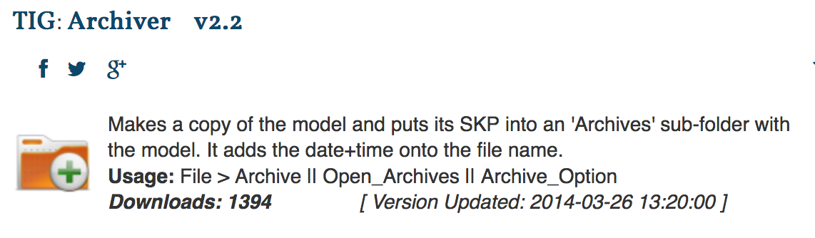

Um ohne Aufwand Zwischenstände deines Modells zu speichern, könntest du die Erweiterung Archiver von TIG benutzen.
Damit kannst du mit einem Klick eine Kopie deines aktuellen Modells speichern, mit Datum und Uhrzeit im Dateinamen.
Du kannst die Erweiterung hier runterladen.
Um die einzelnen Arbeitsschritte anzuschauen oder zu präsentieren, ist deine Idee,  Screenshots zu machen, allerdings praktikabler.
