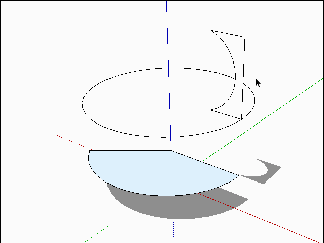

Wenn ich die Frage richtig verstehe, sollte eine einfache Folge-mir Aktion mit einem Verschnitt zum Ergebnis führen?
Edit: z.B.:

Genau so meinte ich das !!! Perfekt =)
Ich danke dir :-))
