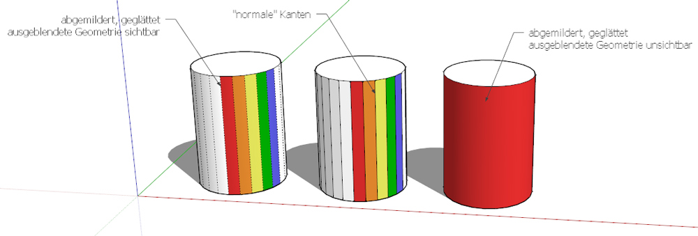

Ein Bild würde helfen, das Problem einzugrenzen. Sind die abgemilderten Kanten auch mittels "Ausgeblendete Geometrie" deaktiviert oder noch sichtbar?
bei ausgeblendete Geometrie sind sie alle gestrichelt.
Hier der Unterschied:
Ich habe gerade entdeckt, woran´s lag:
da waren Flächen anders rum. nach der funktion "Flächen umkeren" bei diesen hat es richtig geklappt.
