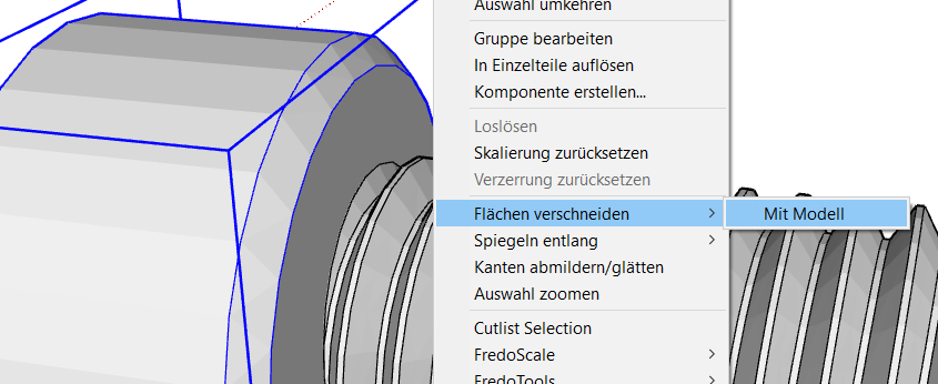

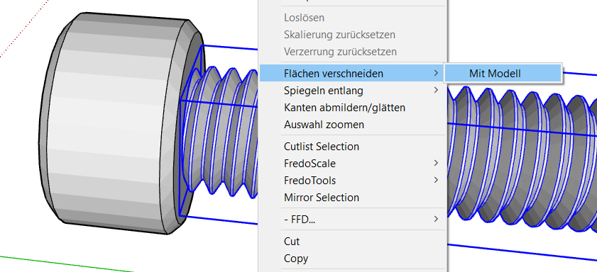

Jetzt schneide das Gewinde mit dem Schraubenkopf

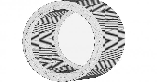

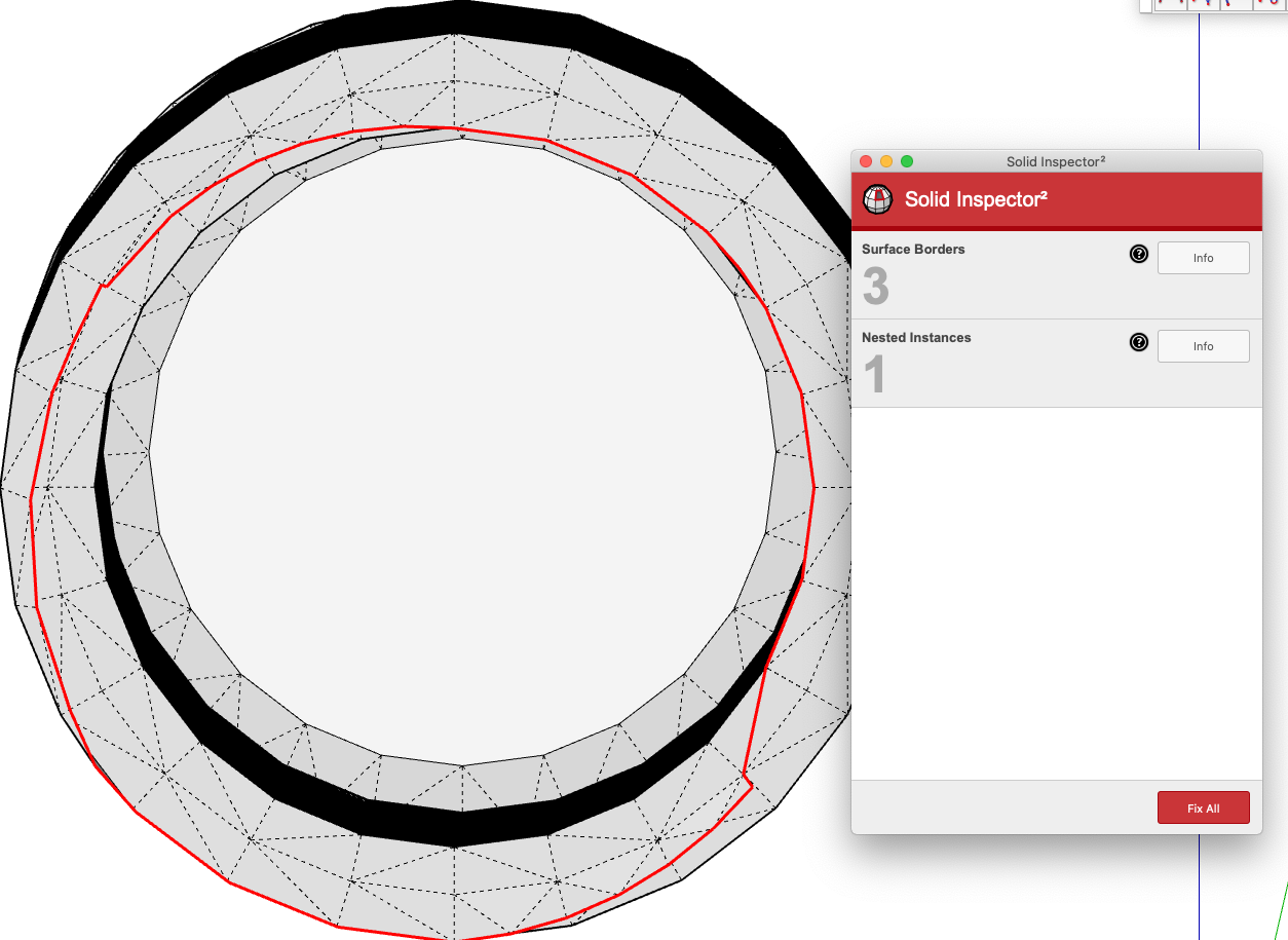

Hallo Chris,
ich kann die fehlerhafte Stelle nicht finden. Bei mir zeigt der Solidinspektor auf dieser Seite den Fehler. Leider wird die farbige Markierung nicht gezeigt.
Es wäre schön, wenn du die skp -datei hier einstellen würdest.
Hier noch mit der farbigen Markierung des Solidinspector.
