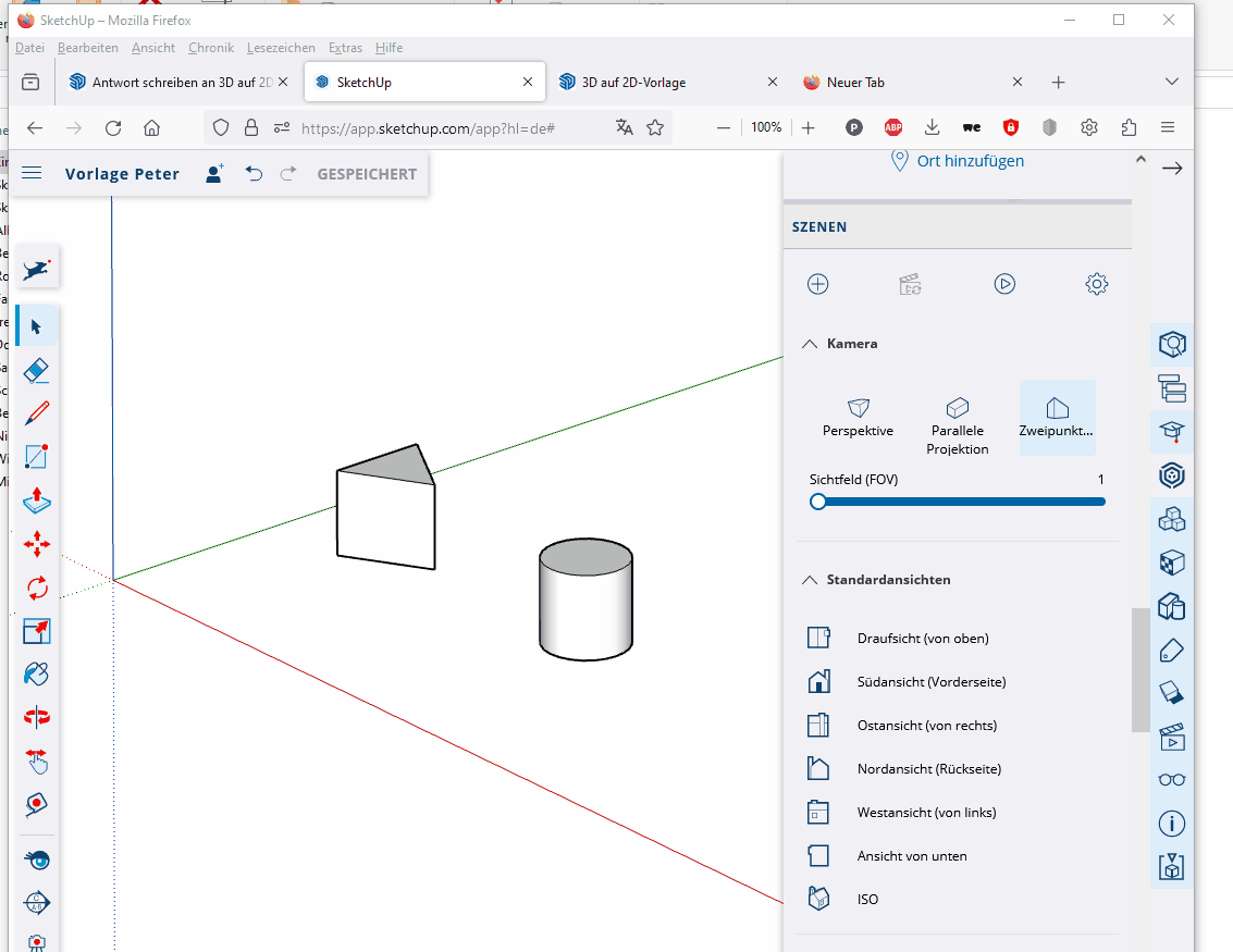

SU Free ist, wie schon mal geschrieben überhaupt nicht mein Favorit
Ich habe trotzdem den Blickwinkel (Sichtfeld, wie es dort heißt) in SU Free gefunden. Ob es die gleiche Funktion wie un SU Pro hat bezweifle ich.
Klick zum Starten der Animation!
Zu finden unter Szenen > Kamera > Zweipunktperspektive > Schieber bei Sichtfeld.
Ob das jetzt Dein Problem löst, kann ich nicht versprechen.
