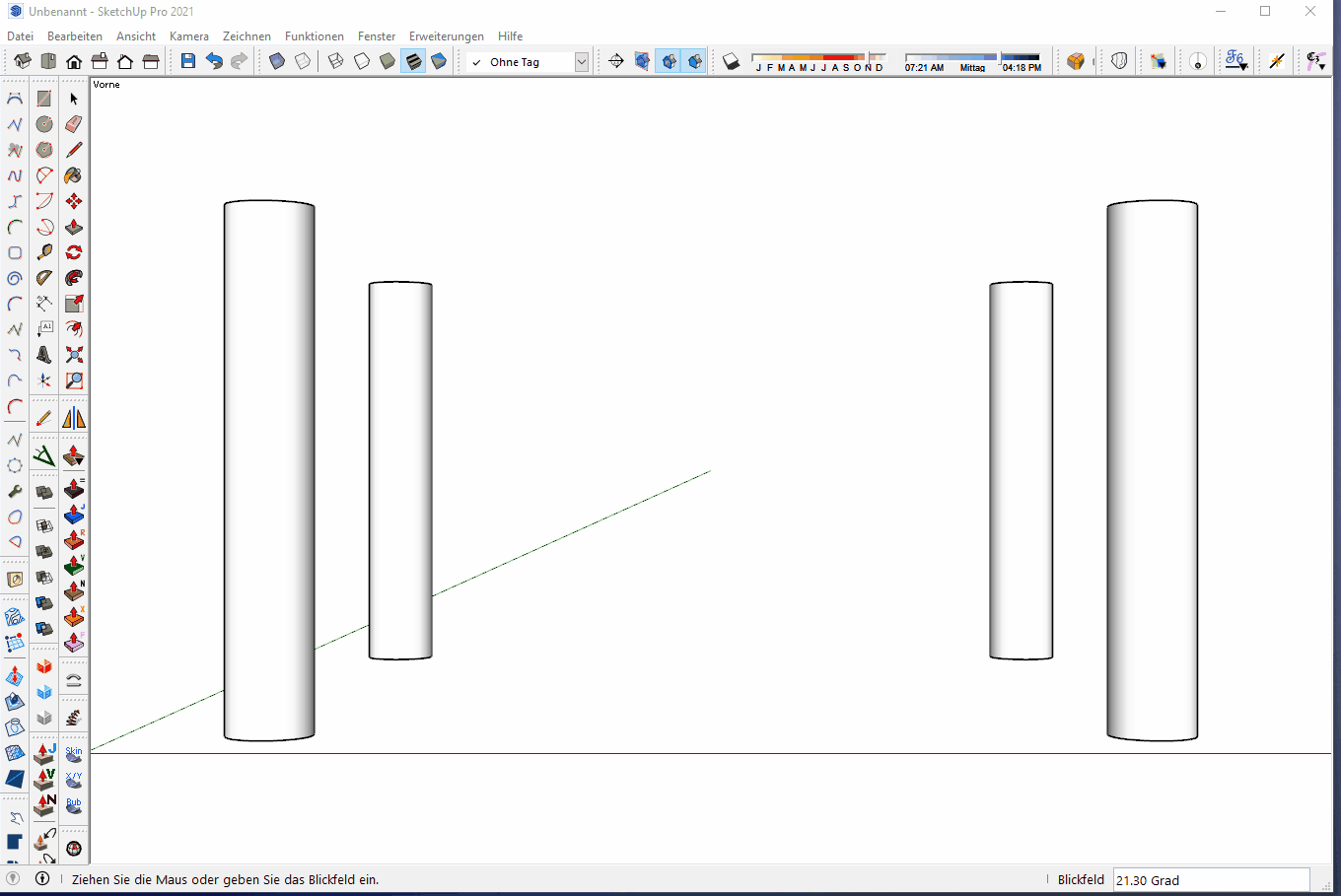

Hallo Nobis,
Da fällt mir auf die Schnelle nur die Möglichkeit mit dem
Blickfeld ein.
Klick zum Start der Animation!
Zuerst unter Kamera bei Perspektive und Blickfeld einen Haken setzen.
Ich habe als Startansicht
Vorne gewählt.
Später im Gif jedoch die Ansicht auch wieder etwas geändert.
Die Säulen stehen im Quadrat 5 x 5 m
Die gewonnene Ansicht in Einklang mit dem Bild zu bringen, wird sicher noch Geduld erfordern.
