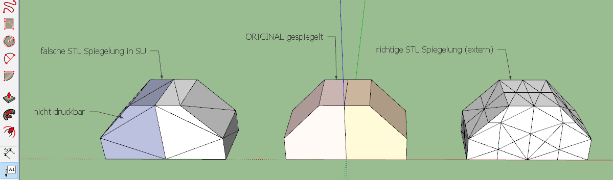

Danke allerseits. Aber ich mache alles richtig. Es hat nichts mit Volumenkörperfehler zu tun. Sketchup dreht bei gespiegelten Flächen die Flächen in erzeugten STLs irrtümlich um wodurch sie undruckbar werden. Man kann zwar durch Tricks den Fehler umgehen (entgruppieren und wieder gruppieren) aber es bleibt ein Fehler. Den möchte ich gerne melden, aber wo?

Hier die Dateien:
.zip   SU Pro Spiegelung.zip (Größe: 194,11 KB / Downloads: 376)
Zur Erklärung:
Das obere Bild zeigt in der Mitte die Spiegelung in Sketchup.  Links das rückimportierte STL Ergebnis aus SU mIT falscher Oberfläche, nicht druckbar. Rechts wie es sein müsste.
Darunter die ZIP mit SKP.
