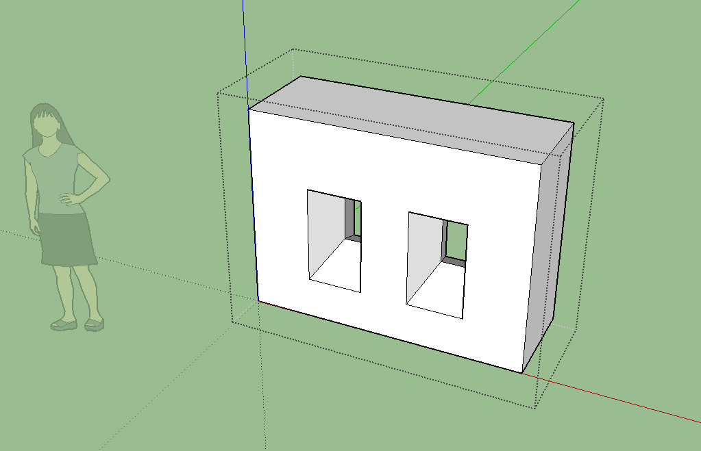

Hallo Leute,
habe meinen 2000 l Öltank nachmodelliert. Da er leider keine Liter Skala hat ist immer nur schwer abzuschätzen wieviel Öl noch drin ist.
Jetzt hatte ich vor mit der Volumeninfo von Sketchup zu ermitteln auf welcher Höhe ich die 100, 200, 300 Liter Striche am Tank machen kann.
Ich hatte vor mit dem Push-Tool den "Deckel" runter zu schieben und dann jeweils die die Maße zu nehmen. Blush (s. Bilder)
Leider werden bei dieser Methode die Aussparungen im Tank mit zum Volumen gerechnet! Huh (s. Bilder)
Weiß jemand wie das zu umgehen ist bzw. ich einen sauberen Schnitt machen kann. Das ganze muss ich ja 19 Mal wiederholen von daher wäre die Methode Linien ziehen und löschen etwas umständlich...
Hat jemand einen Tip? Das wäre sehr nett!!

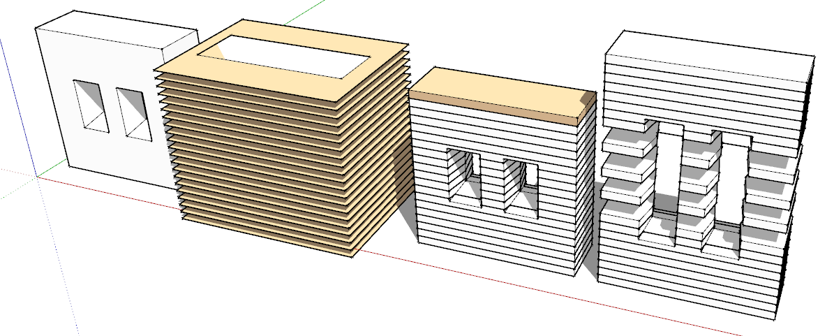

Vielleicht hilft der Verschnitt mit gleichmäßig verteilten Flächen weiter...
Perfekt, so funktioniert!!
