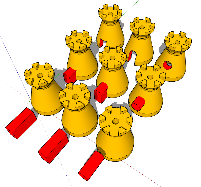

Wie schneide/drücke ich (oder was immer) eine runde oder eckige Öffnung bzw. einen Durchbruch in eine runde Turmwand? Vielen Dank für Tipps.
Mit Verschneiden:
(12.03.2016 - 11:08)cotty schrieb: Mit Verschneiden:
Habe ich mir schon gedacht. Aber welche Schritte erfordeŕlich? Körper zeichnen, in die Rundung schieben...und dann?
- Beide Objekte passend zu einander positionieren
- Evtl. beide Gruppen auflösen, damit alle Geometrie im selben Kontext ist
- Alles markieren (z.B. Dreifachklick)
- Rechtsklick und Verschneiden mit Auswahl
- Überschüssige Geometrie löschen
(12.03.2016 - 11:28)cotty schrieb: - Rechtsklick und Verschneiden mit Auswahl
Danke, Verschneiden mit Auswahl war die Idee!
