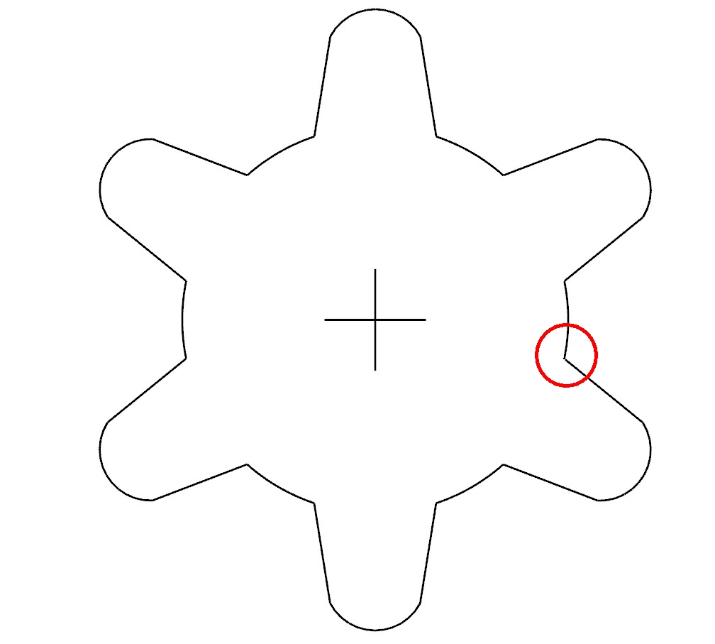

Ist es möglich die Linie , wie sie ist, mit dem Anfang und Ende zu einem geschlossenem Kreis zu verbinden ?
Das Teil war so einfacher zu zeichnen , alleine schon wegen den Abständen.

Zum Zahnrad selbst ist es unverändert gegenüber meiner CAD Datei.
Die äusseren Linien sind dicker als üblich. Beim anklicken wird das Zahnrad gelb und bekommt einen 4-eckigen Rahmen dazu.
Innen ist keine Fläche zum drücken / ziehen.
Laut meinem CAD sind die Linien verbunden.
Habe bei SU nun ein paar Linien gelöscht / getauscht. Das brachte nichts und auch eine Verschneidung blieb ergebnislos .
Jemand eine Idee?

RE: Linie zu geschlossenem Kreis ? - Peter C - 06.01.2020
Hallo Ralf,
wenn beim Anklicken ein Rahmen erscheint, ist das meist der Hinweis darauf, dass es eine Gruppe ist.
Deshalb: Gruppe bearbeiten.
Wenn Du dann noch das kleine Loch verschließt wird es auch eine Fläche, die extrudiert werden kann.
Allerdings ist diese Zusammenführung nicht sauber gearbeitet, da musst Du noch etwas nacharbeiten:
RE: Linie zu geschlossenem Kreis ? - Futura - 06.01.2020
Hallo Peter
Danke für den Hinweiss
Hab ich wohl nicht aufgepasst das noch etwas offen war.
Im CAD hat es geschlossen angezeigt und eine Extrusion war möglich.
Hab nun die Gruppe bearbeitet und die gerade Linien gelöscht und neu verbunden.
Es ist nun eine violette Fläche entstanden.
Klicke ich zum ziehen drauf wird die Fläche gelb aber es tut sich nichts.
