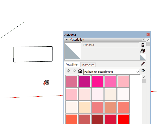

im Sketchup free online Version:
Wenn man mit dem Farbtopf einzelnen Flächen eine Struktur zugewiesen hat: Weiß jemand, wie man diese Struktur wieder vom Element entfernen kann, so dass das Element wieder `normal` jungfräulich dargestellt wird, ohne Material, ohne Farbe ... ?
Besten Dank und Gruß
Matze

Hallo Matze,
wie du weißt, habe ich kein SU Free und kann deshalb nur hoffen, dass es dort genauso funktioniert.
Bei uns geht es so:
Click to start
Einfach mit dem Standard-Material drüber-"pinseln".
Das Standard-Material (grau/weiß) liegt bei uns rechts fast ganz oben.
Hoffe ich konnte helfen.

Ahhhh, über die Farbpalette weiß zuordnen, alles klar, danke. Ich probiers aus.
merci.

Das Standardmaterial ist nicht weiß, sondern quasi "keine Farbe".
