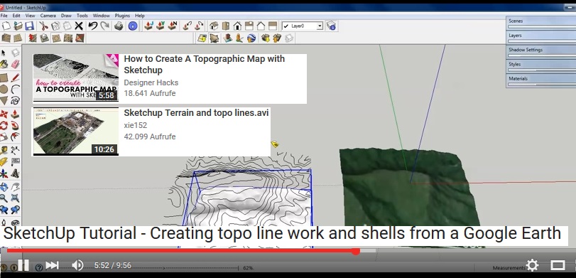

In einigen Video-Tutorials wird gezeigt wie topografische Karten (z.B. aus Google, Earth) mit Sketchup weiterverarbeitet werden, u.a gegebene Höhenlinien verwenden. Leider sind die Videos in englisch und auf die Schnelle kann ich die einzelnen Schritte nicht nachvollziehen - es beginnt glaube ich mit "add location". Ist das mit SU make möglich, hat das jemand schon einmal gemacht und kann einen Tipp geben? LG Jusi
topografische Karte in Sketchup verwenden?
04.03.2016 - 19:44
Datei -> Geostandort - Ort hinzufügen ...
Auf diese Weise kommt ein Luftbild und eine Geländebene ins Modell, eine Topografiekarte oder Höhenlinien gibt es auf diese Weise aber nicht.
06.03.2016 - 11:24
(Dieser Beitrag wurde zuletzt bearbeitet: 06.03.2016 - 11:32 von jusi.
Bearbeitungsgrund: Tippfehler
(04.03.2016 - 19:44)cotty schrieb: Datei -> Geostandort - Ort hinzufügen ... Vielen Dank - Interpretiere ich diese Videos falsch? Ist da nicht von Topogr. Linien aus Google Maps bzw. Earth die Rede? LG Jusi Hier zwei Links, leider englisch und die schnellen Übergänge für Laien nicht so leicht nachvollziehbar: https://www.youtube.com/watch?v=xR9aRNbut6Q https://www.youtube.com/watch?v=zN-BsxdvRRQ
06.03.2016 - 11:35
Dort werden aus einem importierten Gelände durch Verschneiden mit waagerechten Flächen in passendem Abstand Höhenlinien erzeugt, diese sind aber nicht Bestandteil des Importes.
