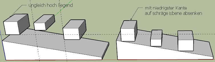

mehrer ungleich hohe Körper gleichzeitig auf Schräge ablegen ?
Gibt es eine Möglichkeit, gleichzeitig mehrere ungleich hoch liegende Körper mit ihrer jeweils niedrigsten Kante auf eine schräge Ebene abzusenken? LG Jusi
Mit dem Plugin ThrowTo zum Beispiel.
(07.06.2017 - 20:55)cotty schrieb: ...ThrowTo zum Beispiel.
Danke...habe versucht es im Extension Warehouse downzuladen, aber da kam "Flop" - heißt das vielleicht anders? LG Jusi
Hi "jusi",
das Plugin heißt "Throw_to.rb" und du findest es auf dieser Seite:
http://sketchucation.com/forums/viewtopic.php?t=51542
Mit liebem Gruß
Achim!

Norbert, das weß ich, aber in den alten Threads ging es um absenken auf "gerade Ebene". Jetzt geht es um absenken auf "Schräge". Möglicherweise geht das ja mit demselben Tool. LG Jusi
(07.06.2017 - 23:01)achim schrieb: ...das Plugin heißt "Throw_to.rb" und du findest es auf dieser Seite...
Danke Achim, habe das Tool gefunden, aber noch nicht ausprobiert. LG Jusi

scheinbar nicht, in den bennanten Links wurde u.a. 'Throw_To' bereits von Carsten benannt und auch verlinkt.
