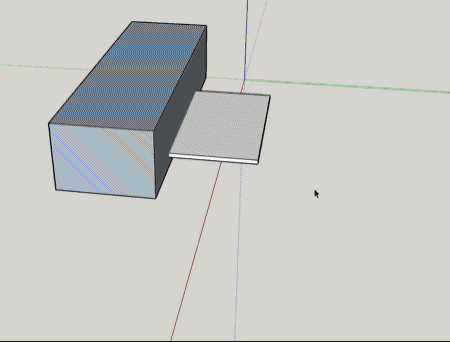

24.12.2017 - 08:11
flächedunkelhell kopie.skp (Größe: 20,59 KB / Downloads: 375)
ich hab mal ein Beispiel angehängt. Beim zeichnen hab ich das Gefühl dass der Körper hohl ist???
Wie Cotty schrieb, zeigen die dunkleren Flächen, dass du die Rückseite der jeweiligen Fläche siehst.
Diese sollte nach innen zeigen. Um eine Fläche umzudrehen, machst du einen Rechtsklick auf die jeweilige Fläche und wählst "Flächen umkehren". Wenn du dies bei mehreren Flächen machen willst, kannst du vorher die Flächen markieren. Im Falle deines Modells haben noch ein paar Linien zur Trennung der Flächen gefehlt, daher habe ich erst noch "Verschneiden mit Modell" durchgeführt. Und du hast recht, das Modell ist hohl. Muss es auch, da es in SketchUp nur zwei geometrische Elemente gibt: Linien und Flächen. In SketchUp ist daher jeder Körper hohl.
