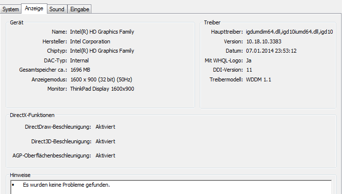

P.s ich habe als Attachment ein Foto meiner Grafikkartenangaben erstellt. Vielleicht hilft dies bei der Fehlerbehebung, obwohl ich denke dass diese genügend sein sollte da auf meinem Laptop auch CAD Vectorworks funktioniert.

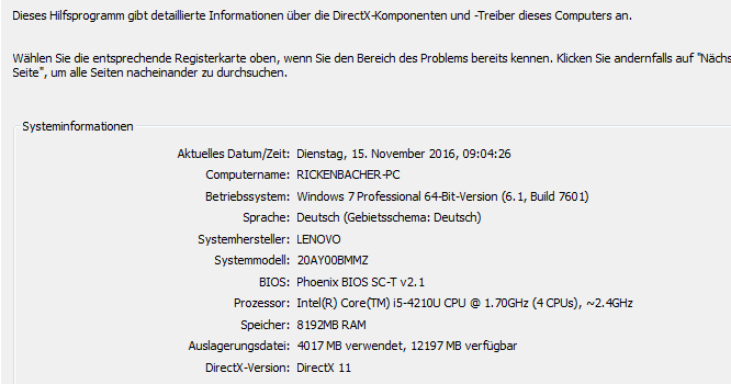

Bei der Gelegenheit, welche Treiber-Version ist aktuell installiert?: "Windows-Suche: dxdiag > Anzeige"

Die installierte Treiber Version habe ich im Attachment angefügt. Allerdings verstehe ich nicht wirklich viel was Treiber etc. anbelangt :/

(15.11.2016 - 16:40)Fabian_92 schrieb: Die installierte Treiber Version habe ich im Attachment angefügt.
Von Treibern muss man nicht viel verstehen ausser dass neuere Versionen regelmässig Problembehebungen mitbringen. Ab der intel Treiber-Version 10.18.10.4061 soll das beschriebene Problem behoben sein. Für das ThinkPad S440 findet man aktuelle Treiber inkl. dem aktuellen Grafikarten-Treiber auf den Lenovo Support-Seiten.
