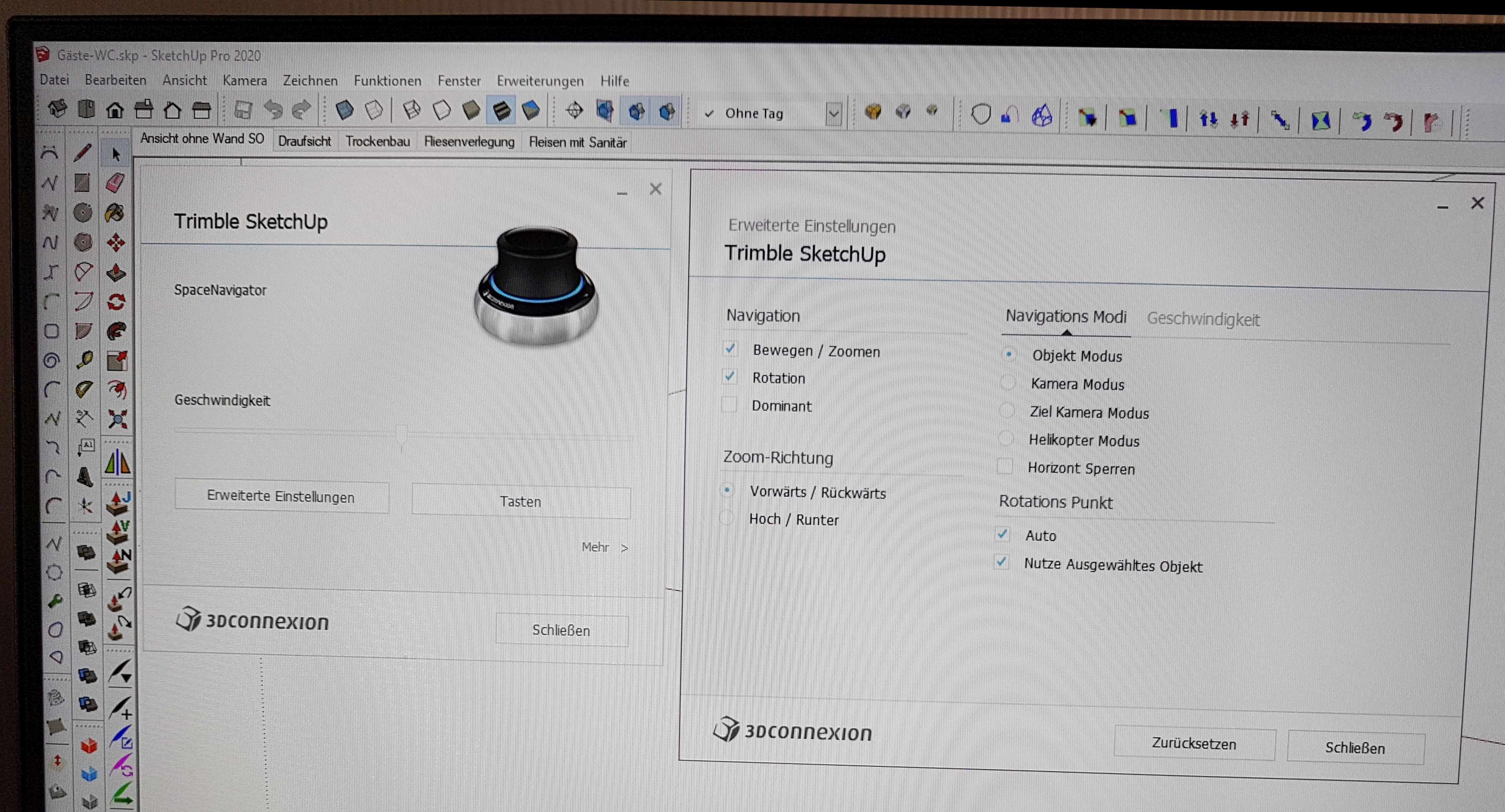

Ja, auch ich habe bemerkt, dass die 3D-Maus - noch - nicht mit SU 2021 Pro kompatibel ist.
Es tut sich nämlich überhaupt nichts.
In Verbindung mit den Einstellungen habe ich bemerkt, dass bei SU 2020 eine Einstellung mehr möglich ist:
Bei SU 2021 fehlt dieser Reiter "Navigationsmodi":
Außerdem ist auch die Überschrift unterschiedlich: Trimble SketchUp - SketchUp Application.
Ein echter Screenshot war nicht möglich, weil immer die Maus-Einstellungen auf das aktuelle Programm (Ausschneide-Tool o.ä.) wechselte. Deshalb nur ein Foto.
