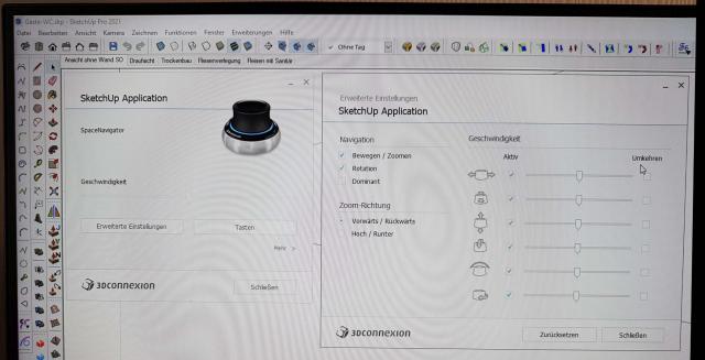

Ja, auch ich habe bemerkt, dass die 3D-Maus - noch - nicht mit SU 2021 Pro kompatibel ist.
Es tut sich nämlich überhaupt nichts.
In Verbindung mit den Einstellungen habe ich bemerkt, dass bei SU 2020 eine Einstellung mehr möglich ist:
Bei SU 2021 fehlt dieser Reiter "Navigationsmodi":
Außerdem ist auch die Überschrift unterschiedlich: Trimble SketchUp - SketchUp Application.
Ein echter Screenshot war nicht möglich, weil immer die Maus-Einstellungen auf das aktuelle Programm (Ausschneide-Tool o.ä.) wechselte. Deshalb nur ein Foto.

Das Plugin händisch von 2020 rüberkopieren sollte funktionieren.
Antworten Zitieren
Zitat:Das Plugin händisch von 2020 rüberkopieren
Cotty, da musst Du mir helfen Huh
Wie heißt dieses Plugin?
Ich hab im Ordner "Plugins" unter SketchUp 2020 nichts gefunden, das irgendwie auf 3DConnexion hinweist.

unter Windows funktioniert das Kopieren des 3DConnexion Plugins von SU v2020 nach v2021 nicht, mit der Treiberversion 10.7.1 soll's dann funktionieren.
Der Thread dazu im 3DConnexion-Forum hier.
