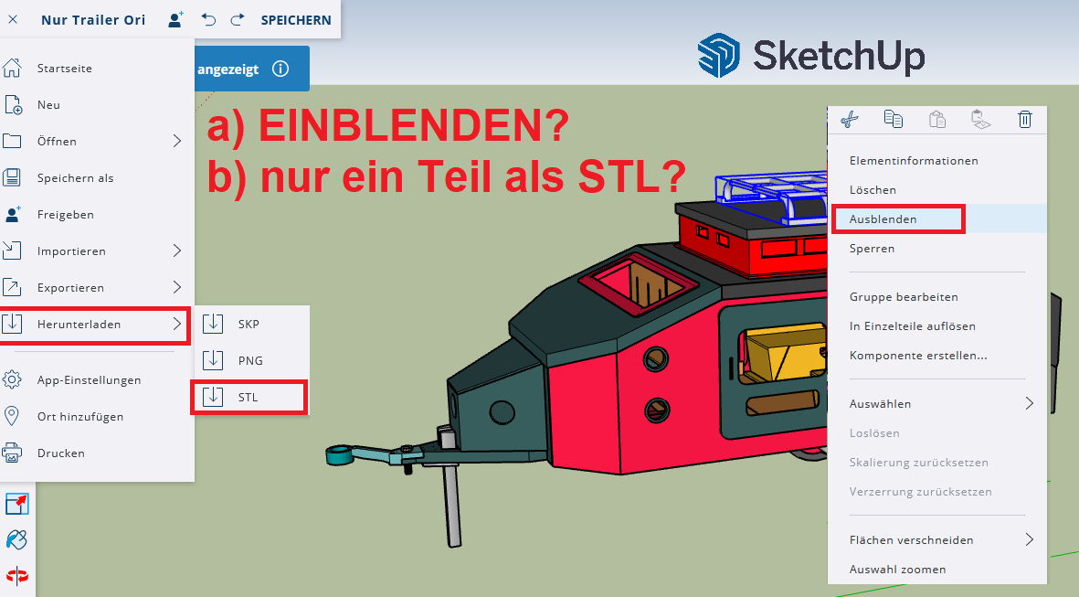

2.) STLs in SU Free aus "Teilbereichen" erstellen: (das Thema wurde, auch von mir, früher schon mal angesprochen -  ich frage dennoch, vielleicht gibt es inzwischen verbesserte Möglichkeiten). In SU Free eine "komplette Ansicht" mit "Herunterladen>STL" als STL zu erstellen ist kein Problem. Aber was ist, wenn ich aus einem Projekt nur einen Teilbereich als STL erstellen will (in dem Screenshot den Dachträger vom Trailer)?
Behelfsweise kann man alles andere "weglöschen", der Dachträger bleibt übrig und man lädt den sichtbaren Rest (den Dachträger) mit dem vollen Dateinamen als STL herunter. Dann den weggelöschten Teil mit dem "Zurück"-Pfeil wieder sichtbar machen. Das ist sehr lästig, wenn man komplexere Projekte hat mit mehreren Gruppen, die als STLs vorgesehen sind.
Gibt es inzwischen irgendeine Möglichkeit, ausgewählte Teile zu markieren und "allein" als STL herunterzuladen?

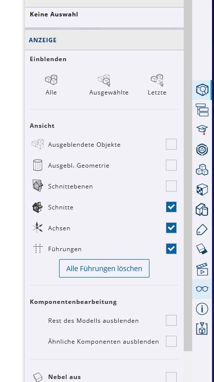

3.) Ausblenden/Einblenden: Es gibt zwar das Menü zum "Ausblenden", es gibt aber anscheinend kein Menü zum "Einblenden". Was macht man wenn man ausgeblendete Bereiche wieder einblenden möchte?

Punkt 2.
Die gewünschten Teilbereiche Markieren (vielleicht auch Gruppieren) und in eine zweite neue SU Free Datei einfügen.
Dann als diese "ausgewählte" STL herunterladen.
Punkt 3.
Einblenden findest Du unter Anzeige (Brille).
Durch Setzen von Haken kannst du ausgeblendete Objekte auch schemenhaft anzeigen lassen und somit das Einblenden gezielt steuern.
