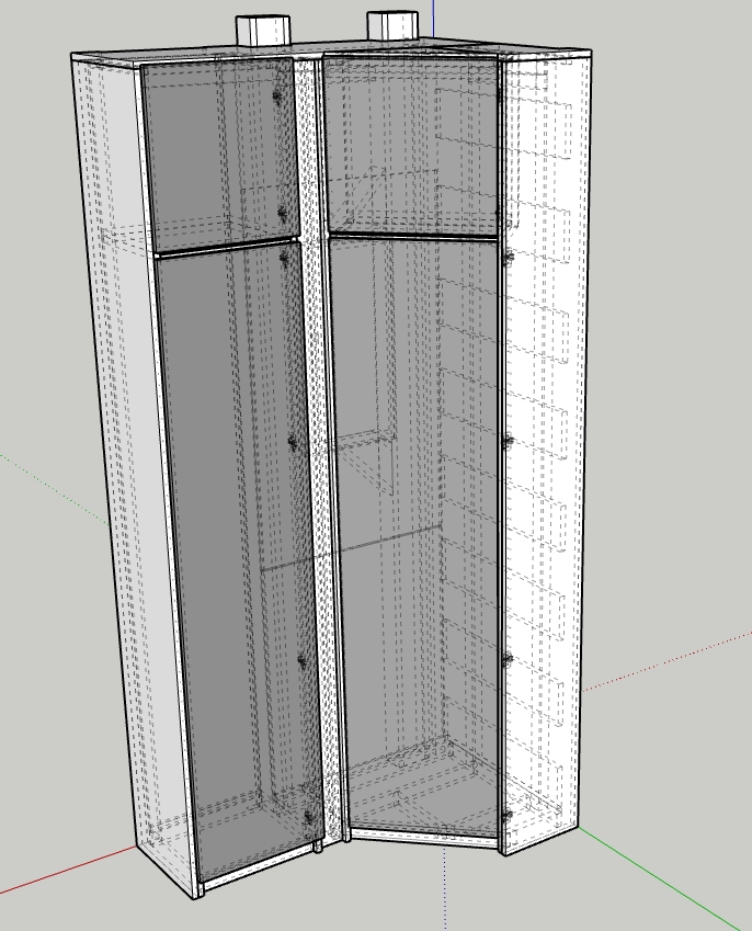

ich habe mich endlich mal ein wenig in SketchUp eingefunden und mir einen Schrank mit ziemlich vielen Teilen konstruiert.
Habe ich in SU Free denn eine Möglichkeit einzelne Komponenten bemaßt auszugeben oder eine Art Stückliste zu bekommen? Oder muss ich jetzt doch nochmal alles von Hand nach bemaßen bzw. für die Bestellung extern Skizzen oder einzelne Blätter pro Bauteil erstellen? Wie wird hier normalerweise vorgegangen?
Da es sich um ein Spanplattenmöbel handelt, würde ich gerne einfach die Teile so weit wie möglich anfertigen lassen.

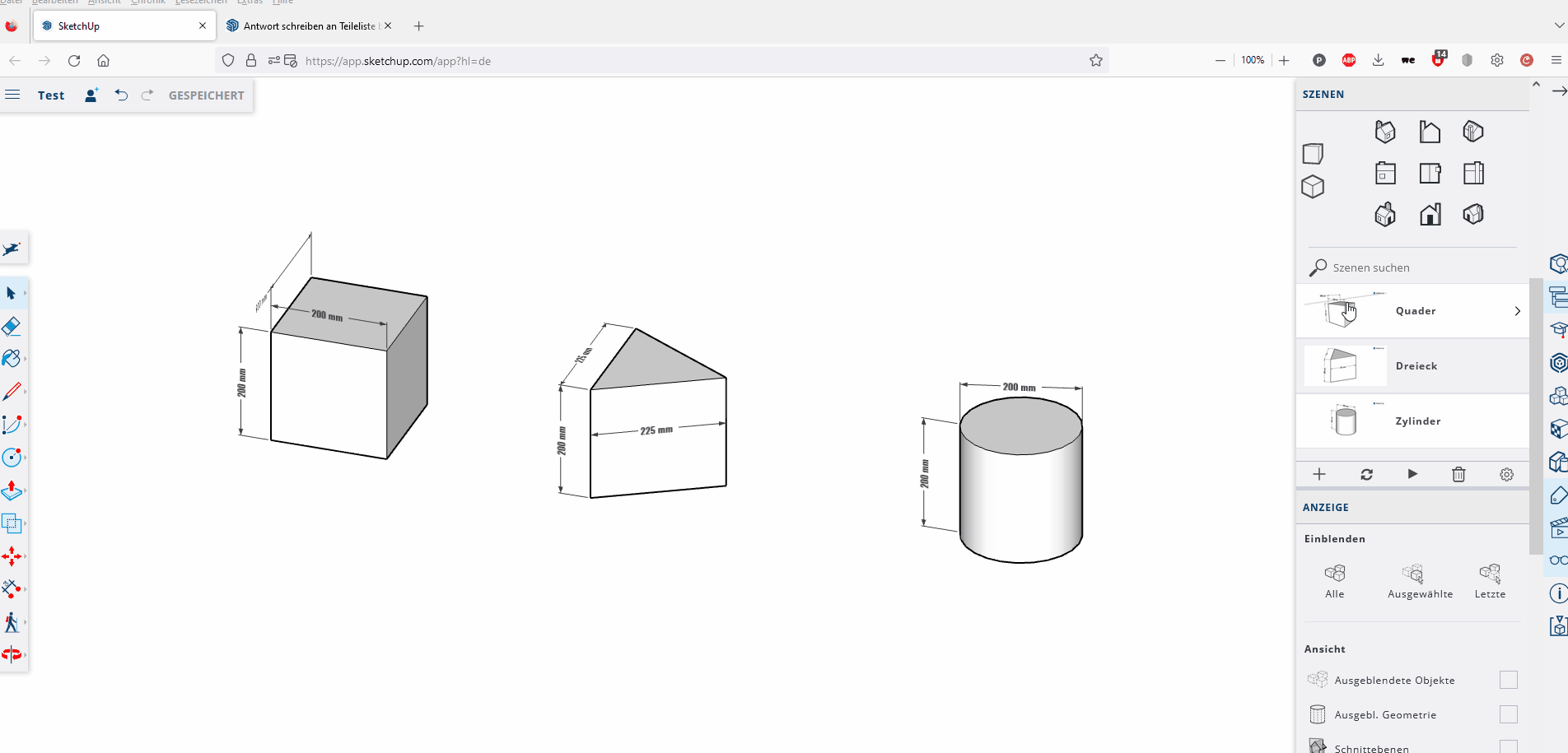

Es ist jetzt wichtig zu wissen, wie die "einzelnen Komponenten" in Deinem Modell vorliegen.
Ist es möglich, alle nicht benötigten Komponenten auszublenden, damit nur eine Komponente sichtbar ist?
Ist weiterhin die Bemaßung dieser einen Komponente komplett?
Wenn ja, erstelle davon eine Szene, die bildfüllend ist und alle Bemaßungen gut erkennbat sind.
Diese kann ausgedruckt und an die Schreinerei gegeben werden.

Obwohl eventuell die Erstellung von Szenen nicht nötig wäre.
Es genügt vielleicht sogar nur das Ausblenden.
