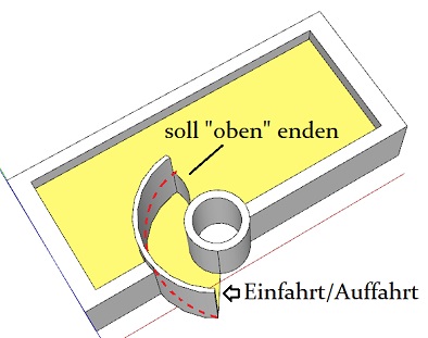

Hallo, wie zeichnet man eine nach oben (oder unten) führende halbkreisförmige Schräge, ähnlich einer aufwärts führenden Fahrbahn in einem Parkhaus? LG Jusi

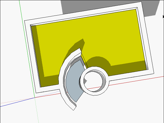

Es gibt einige Plugins, die dies vereinfachen, z.B.
- CurviShear
- ShapeBender
Beispiel mit CurviShear...
(25.01.2016 - 21:44)cotty schrieb: Es gibt einige Plugins, die dies vereinfachen, z.B.
- CurviShear
- ShapeBender
Vielen Dank - mit "Hausmitteln" von SU Make wohl nicht möglich? Werde mich mit den diversen Plugins mal befassen müssen.  LG Jusi
Da Alles in SketchUp aus Kanten und Flächen besteht, reicht im Prinzip das Linienwerkzeug aus, um jegliche Geometrie zu erstellen. Aber schneller ist meist die zielgerichtete Anwendung von Plugins ;-)
