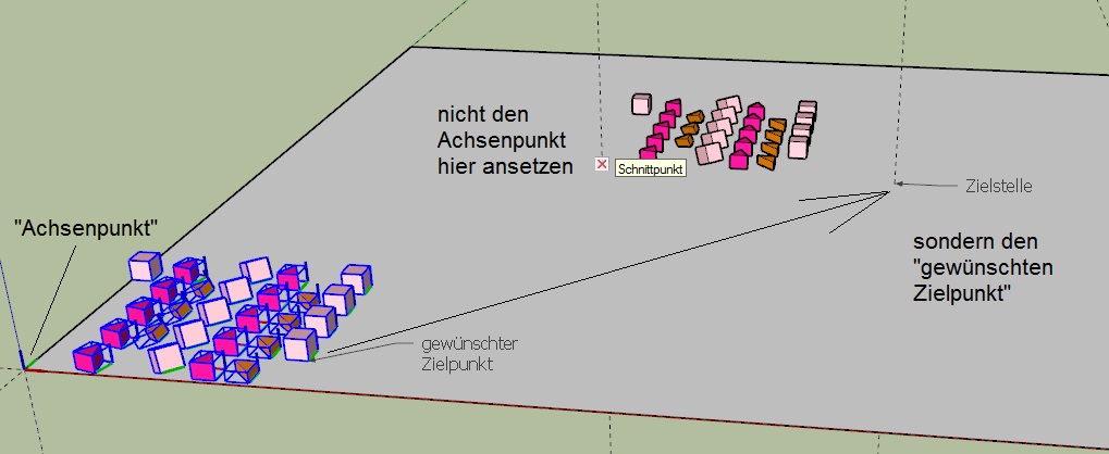

Nichts gravierendes, nur interessehalber: Normalerweise wird beim gleichzeitigen Kopieren mehrerer Gruppen (Markieren>Kopieren > Einfügen) der "Achsenkreuzungspunkt" auf die gewünschte Zielstelle gesetzt. Könnte man auch irgendeine andere beliebige Stelle innerhalb der kopierten Gruppen als gewünschten Zielpunkt bestimmen? Nicht "verschieben/kopieren" - damit würde es zwar innerhalb einer Datei gehen, aber das geht beim Kopieren von einer Datei zur anderen nicht.
Nur durch Gruppieren und ändern der lokalen Achse der Gruppe, da ist aber das nachträgliche Verschieben sicher der einfachere Weg.
(05.06.2017 - 08:43)cotty schrieb: ... ist aber das nachträgliche Verschieben sicher der einfachere Weg.
danke, habe ich mir schon fast gedacht.
