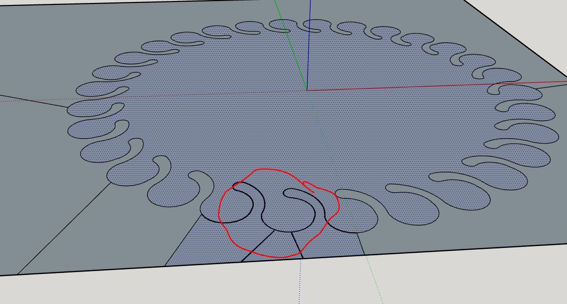

Wie kann ich bei einem STL einzelne Teile verbinden
Wie kann ich bei einem STL einzelne Teile verbinden.
Das ich bei einem Grundgerüst für einen Lampenschirm einen Versatz und in der Höhe verstellen kann.
Schon einen ganzen Tag sitze ich daran und komme nicht weiter.
kann mir jemanden helfen oder kann mir jemanden helfen?
.skp   Neu ber.skp (Größe: 125,83 KB / Downloads: 451)
Die Kontur scheint nicht in einer Ebene zu liegen (siehe Bereich im Bild), deshalb kann keine Fläche im Inneren erzeugt werden, die anschließend mit dem Drücken-Ziehen-Werkzeug und dem Skalieren zum gewünschten Ergebnis erweitert werden kann.
