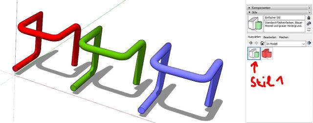

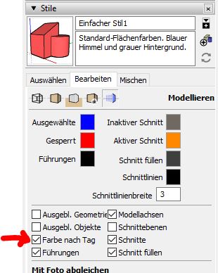

Für das Gesamtmodell wäre ein Stil mit Farbe nach Layer eine weitere Alternative.

Für das Gesamtmodell wäre ein Stil mit Farbe nach Layer eine weitere Alternative. Wie meinst du das?

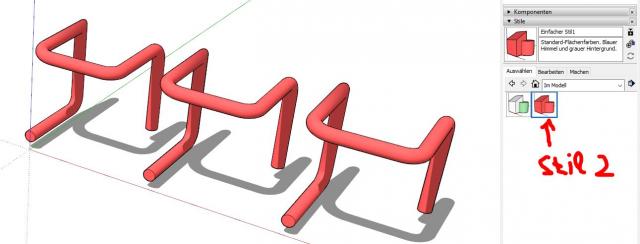

Man könnte mit einem Stil mit "Farbe nach Layer" (hier Stil 2) alle Farben gleichzeitig "überschreiben", aber das ist nicht selektiv möglich...

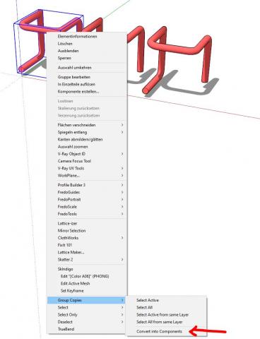

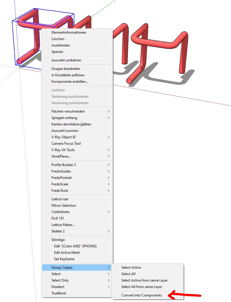

Alle Gruppenkopien markieren und dann im Kontextmenü wählen...
