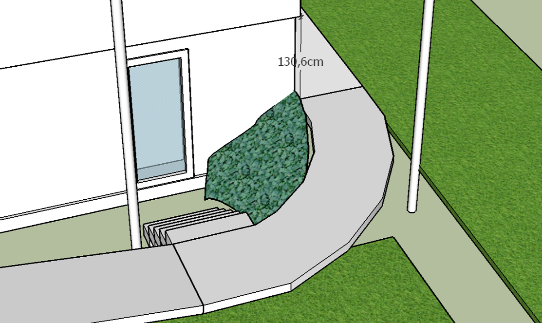

ich habe auf dem Bild ein UG, die man per Treppenstufen erreichen kann. Das Graue ist der Weg.
Nun will ich den dort befindlichen Hangbereich irgendwie mit Erde oder Gebüsch füllen. Ich weiß aber nicht so recht, wie ich hier beim erstellen des Ojektes vorgehe? Es ist nämlich ein Hang + Gebogener Weg + Treppenstufen, siehe Bild im Anhang.

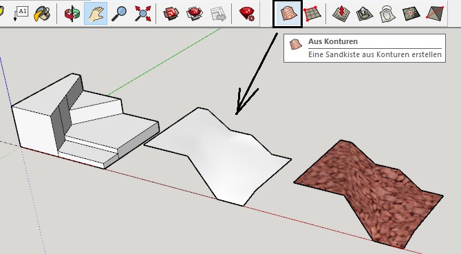

Hm, was genau möchtest du? "Gebüsch" kannst du dir aus dem Warehouse herunterladen und platzieren wohin du es haben möchtest. "Erde" - damit meinst du vielleicht einen Körper, der in das Dreieck zwischen Keller, Treppe und Oberkante Weg passen würde und den du mit "Erd-Textur" versiehst ? Du könntest das mit dem Sandkastenwerkzeug machen, da kannst du auch gekrümmte oder wellige schräge Oberflächen anlegen. Siehe einfaches Beispiel im Screenshot, erzeugt mit "Sandkiste>Konturen". Sage es mal etwas genauer, evtl. eine Beispiel-skp-Datei anfügen.

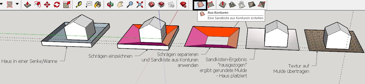

Zum Verständnis für das Sandkisten-Prinzip - aus Kanten und Linien unterschiedlicher Höhenlage ein gerundetes bzw. gewelltes Objekt erstellen - hier ein Screenshot eines sehr einfachen Beispiels.
Um das (vorher gruppierte) Gebäude herum wurde eine Senke/Wanne gezeichnet. Von den Kanten der Wanne schräge abwärts laufende Linien zur Bodenplatte des Gebäudes gezeichnet - ergibt eine "kantige Mulde" als Schablone (hier farbig dargestellt). Diese Schablone herausgezogen (oder kopiert), markiert (blauen Rahmen drumherum) und Sandkisten-Werkzeug "aus Konturen" angewendet. Daraus entsteht eine innen leicht gerundet wirkende Mulde ohne störende Verbindungslinien - diese aus dem Rahmen herausziehen. Gerundete Mulde mit Textur belegen (Erde, Kies, Gestrüpp usw.) und gruppieren. Dann das Haus in die Mulde senken mit Hilfe von senkrechten/waagerechten gestrichelten Hilfslinien. Das kann man natürlich beliebig variieren. Man kann so auch einfache Landschaften, Gärten, Gelände mit Gräben, Schluchten und Hügeln darstellen.
