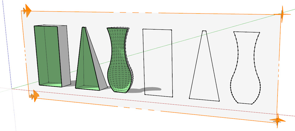

Hallo liebe Community,
ich habe eine Frage bezüglich einer Funktion wie es sie auch in anderen 3D Programmen gibt.
In dem Programm Rhinoceros gibt es eine Funktion in der 3D Modelle in 2D Ansichten umgewandelt werden können. Diese 2D Ansicht wird in Polylinien umgewandelt um sie weiter zu bearbeiten. Wenn man nun einen Schnitt als 2D Polylinenenzeichnung benötigt, ist diese Funktion sehr hilfreich.
Meine Frage ist nun, ob es eine solche hilfreiche Funktion auch in Sketchup gibt oder eventuell gewisse Tools?
Beiträge: 2.372
Themen: 10
Registriert seit: 05.2014
Version: SketchUp Pro (Desktop) 2023
Plattform: Windows
Betriebssystem: Windows 10
Kenntnisse: Guru
Bereich: Hobby
System: i9-9900K mit RTX 3060 Ti
In dem Kontextmenü einer Schnittebene gibt es den Punkt "Gruppe aus Scheibe erstellen" (engl. create group from slice). Hiermit wird eine Gruppe erzeugt, die alle Konturen der aktiven Schnittebene enthält (rechts im Bild).
