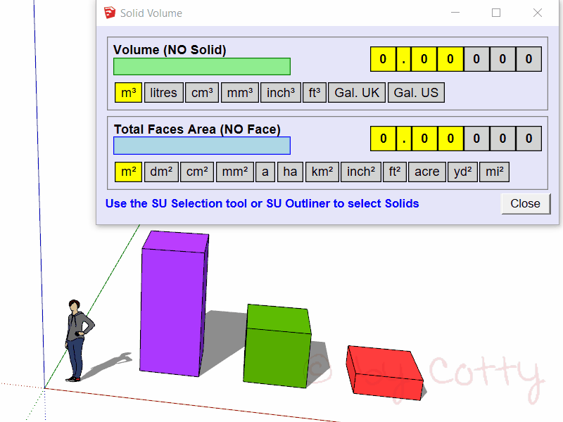

Kann man das Volumen mehrerer Gruppen addieren und anzeigen lassen? Sobald ich zwei Gruppen auswähle, wird kein Volumen mehr angezeigt bei den Elementinformationen... Oder muss man das mühsam mit dem Taschenrechner machen??? Huh
Mit den Bordmitteln nicht, aber die Plugin-Sammlung FredoTools enthält das Werkzeug "Solid Volume", dass auch die Summe der Volumina anzeigt...
(Klick für Animation)
