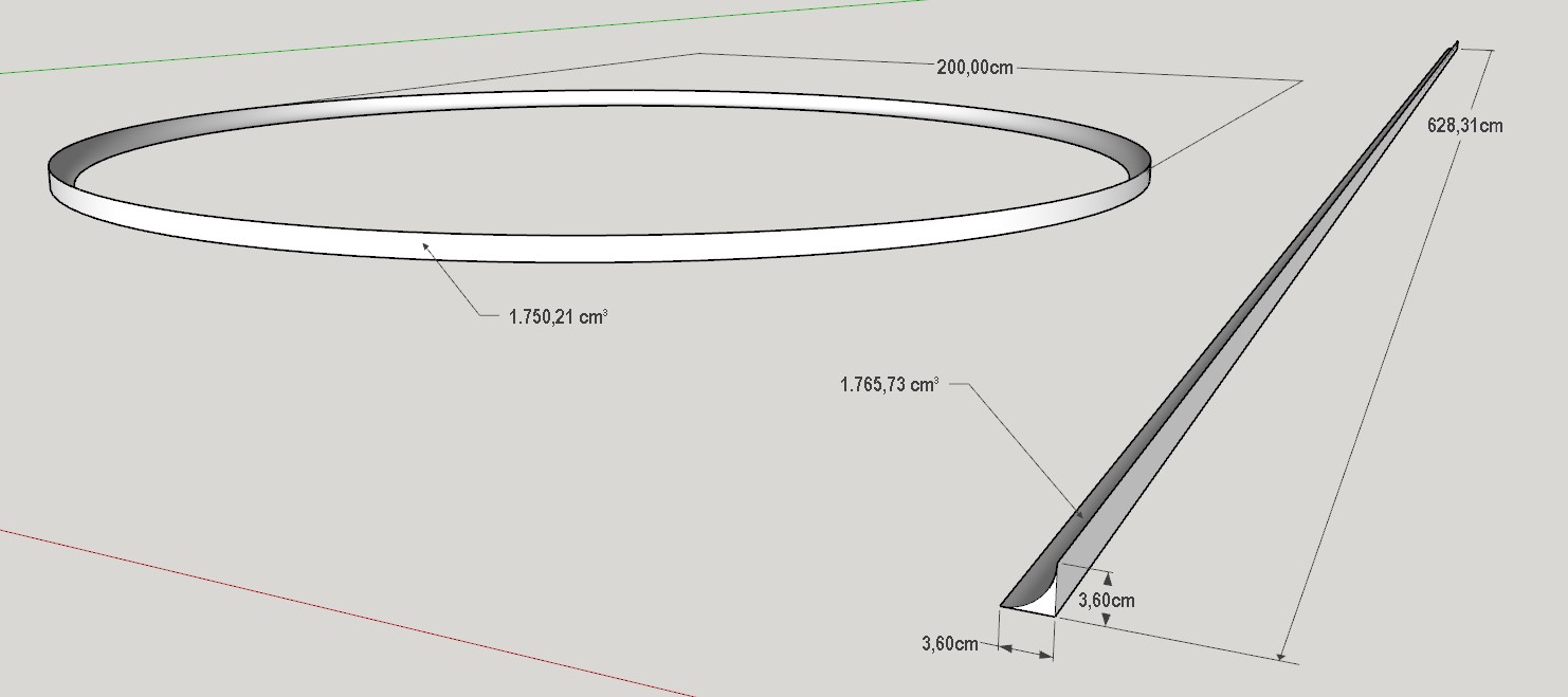

da war ich gestern etwas überrascht, dass die Hohlkehle in Linie weniger Volumen hat als die Hohlkehle im Kreis.
Denn das kann nicht der Wirklichkeit entsprechen! Undecided
Ich konnte auch die Ursache sehen: Deine Berechnung des Umfanges war falsch. Richtig sind 628,31 cm.
Um weiterhin die Berechtigung für das Thema hier im Forum zu halten, ermittelte ich die Volumina mit SU:
Und zwar wieder mit dem Mittel der Volumenkörpergruppe.

Berechnetes Volumen der Hohlkehle 200 cm x Pi x 2,9 = 1.822,12 cm³.
Das SU-Volumen der geraden Hohlkehle ist 1.820,31 cm³ bei einer "gerückten" Länge von exakt 628,32 cm.
Das SU-Volumen der runden Hohlkehle ist 1.784,75 cm³.
Ich gehe davon aus, dass die Hohlkehle im Kreis etwas weniger Volumen haben muss als eine gerade die dem Kreisumfang entspricht, denn der innere Kreisumfang der Hohlkehle ist um 7,2 cm kürzer als der äußere.

Aus diesem Grund hat Ich Bins das Volumen der gestreckten Länge ja auch berechnet. Da stört ein unvollkommender Kreis überhaupt nicht.
Bei meinen Gegenüberstellungen - Kreis zu gestreckter Länge - wollte ich nur darstellen, dass das Volumen im Kreis geringer ist.
Um aber das Manko der "schlechten" Kreise von SU zu minimieren, setzte ich bei dieser Gegenüberstellung die Segmentzahl auf 96.
