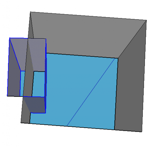

Ich wollte mit einer massiven Form beginnen, da ich einige komische Winkel habe, die ich ausschneiden möchte. Nun muss ich aber auch "normale" Ausschnitte machen. Wie verbinde ich nun diese mit einander? Verschneiden scheint nicht zu funktionieren, da es sich um Löcher und nicht um Volumenkörper handelt. So sagt es mir die SW jedenfalls. Wenn ich das eine in das andere Loch verschiebe, sieht es aus, wie auf dem Bild. Thanks schon mal für die Hilfe.
Für das Verschneiden benötigt man keine Volumenkörper, zwei Flächen können miteinander verschnitten werden.

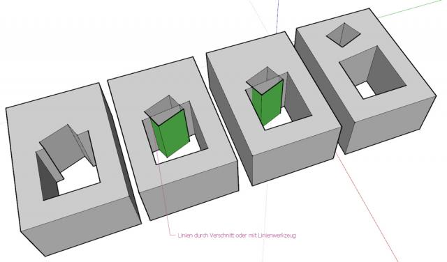

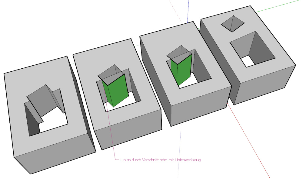

In der Ansicht fehlen die beiden Linien, die die Seitenflächen unterteilen, so dass überflüssige Objekte gelöscht werden können. Diese können per Verschnitt oder auch einfach mit dem Linienwerkzeug hinzugefügt werden.
.skp   loch_chriss.skp (Größe: 39,04 KB / Downloads: 295)
