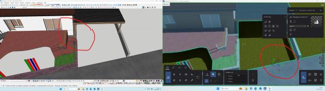

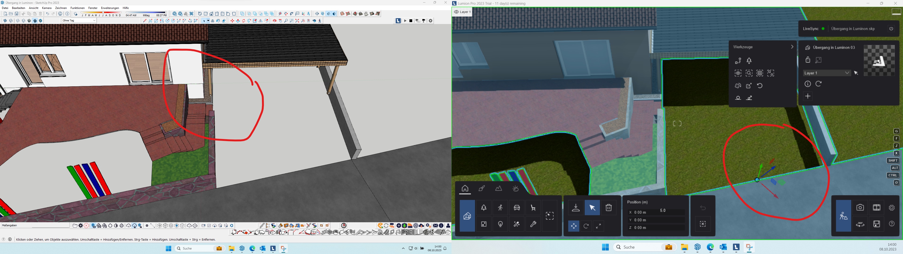

Habe bereits mit Enscape gearbeitet und teste im Moment Lumion kostenlos. In beiden Programmen habe ich das Problem, dass der Nullpunkt und die Achsen zu meinem Objekt schräg sind, also X & Y. Mir war bisher nicht klar, dass es solch einen Nullpunkt in SketchUp überhaupt gibt. Dieser ist auch nirgends in SU sichtbar.
In den ShortCuts kann ich auch keine Funktion dafür finden.

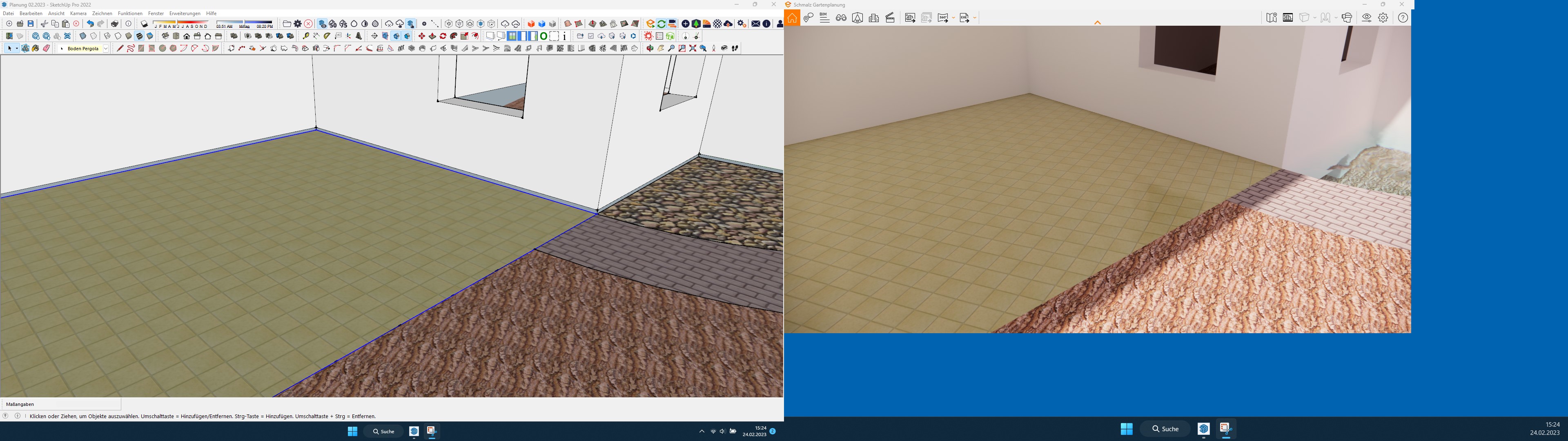

Wenn ich z.B. eine Textur in eine Fläche lege, so stellt dies Enscape richtig dar. Mache ich eine Gruppe daraus und klicke mich per Doppelklick in die Gruppe hinein, so richtet Enskape das an dem nicht sichtbaren Nullpunkt aus, also nicht paralell zum Haus. Auf die Ursache bin ich gekommen, als ich Lumion testete. Dort wird dieser in SU nicht sichtbare Nullpunkt als Koordinatenkreuz angezeigt.

Nun habe ich aber einige Projekte am Laufen mit dem falschen Nullpunkt. In Lumion kann ich das durch rumspielen ungefähr korrigieren. Das ist aber zu ungenau. Außerdem brauche ich auch mal Texturen die einen anderen Winkel haben als der Ursprüngliche Nullpunkt. Vielleicht liegt auch ein Programmfehler vor. Ich denke das Renderprogramm sollte identisch mit SU sein????
