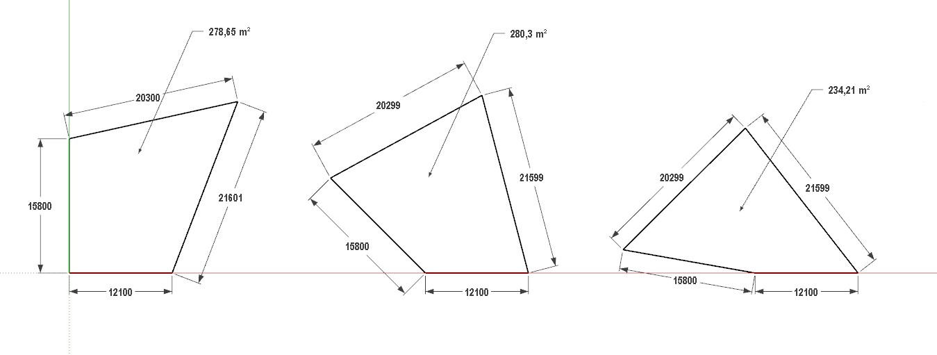

Hallo Stefan,
diese Vierecke habe ich mit Hilfe von Kreisen konstruiert. Deshalb auch die kleinen Abweichungen von ca. 1mm.
Denn Sketchup kann keine exakten Kreise, sondern nur Vielecke. Ich habe aber die Seitenzahl schon auf 240 erhöht.
Die erhaltenen Flächen sind jedoch sehr unterschiedlich.
Ich bin der festen Meinung, dass zu den vorgegebenen Kantenlängen zumindest zusätzlich ein Winkel festgelegt werden muss.
Ich habe einmal 90°, 45° und 10° angenommen.
Das heißt, es müssen nicht die Winkel vorher berechnet werden, sondern es muss einer festgelegt werden. Der Rest ergibt sich.
PS: Frage, wie hast Du die Winkel berechnet, wenn sie bei mir schon so unterschiedlich sein können?

Eigentlich wollte ich noch nachreichen, dass man EINEN Winkel kennen muss - die anderen ergeben sich dann von alleine. Das Hochladen des Screenshots hat bloß nicht geklappt und dann war eine Bearbeitung nicht mehr möglich.
