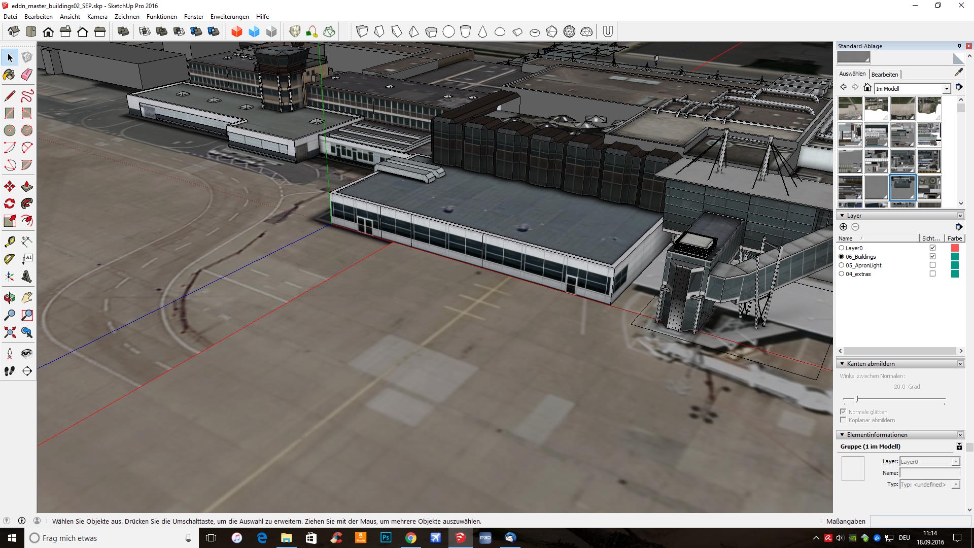

ich entwickle derzeit einen Flughafen als Spiele-Addon für einen PC-Flugsimulator. Ich war von Sketchup immer schon sehr begeistert und habe mich deswegen entschlossen, das Projekt damit umzusetzen.
[Bild: cae6dwnx.jpg]
Das Modell ist relativ komplex und mit fortschreitender Arbeit zeigten sich dann ein paar Einschränkungen/Fehler.
Vielleicht kann mir jemand einen Tipp geben, diese zu umgehen?!

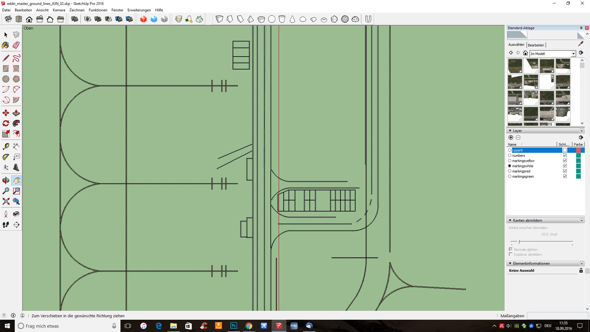

Dies ist 2D Modell der Bodenmarkierungen.

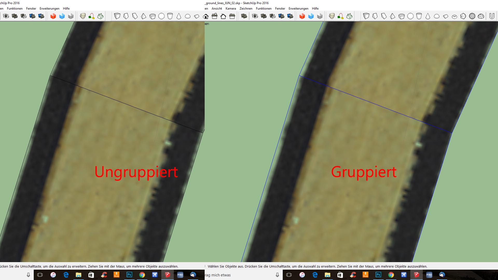

Ganz nah rangezoomt, vor und nach Objektgruppierung:
[Bild: m9s398dv.jpg]
Wie man sieht, verschiebt sich die Position der Textur nach Gruppierung ein bißchen nach rechts. Das habe ich bei anderen Objekten teilweise noch viel drastischer. Das ist nicht nur ein Anzeigefehler, sondern die Texturpostion ist wirklich im Modell verschoben, was man nach Kompilierung des 3D Modells auch genauso in der Game Engine sieht.
Kennt das jemand und was muss man tun um dies zu vermeiden - oder am besten zu reparieren?

zu 1) habe ich bisher noch nichts von gehört, kannst du hierzu ein Modell hochladen?
