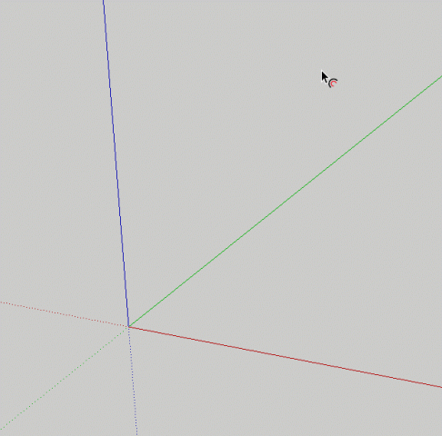

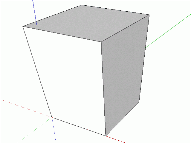

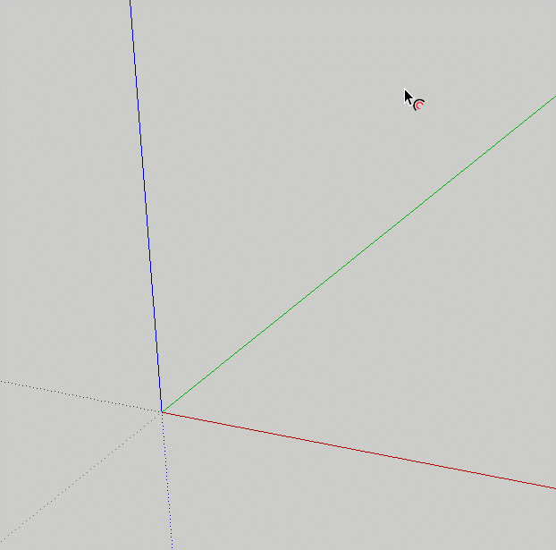

So, habe einmal eine Animation erstell. Hoffe, dass das hilft, mir zu sagen, was ich falsch mache Smile
Abmessungen waren: 40x40cm für das untere Quadrat - Höhe 60cm - Skalieren mit Faktor 1,25 - Offset 3cm
Und ja, ich meinte "Offset" statt "Folge mir".

Das Problem hast du gut versteckt, aber ich habe es trotzdem entdeckt ;-)
Beim Offset nutzt du ab der zweiten Fläche eine Ableitung zu einem Eckpunkt der ersten Offsetfläche, das führt hier zu einem von 30mm abweichenden Offset. Mehrfache Offsets mit gleichem Abstand besser durch Doppelklick erzeugen!
#13
Genau das war mein Fehler! Vielen Dank! Da wäre ich nie drauf gekommen Smile
Aber wieso ist das denn so? Sollte es nicht auch exakt 30mm ergeben? Aber "Doppelklicsk" erleichtert es natürlich erheblich ...
